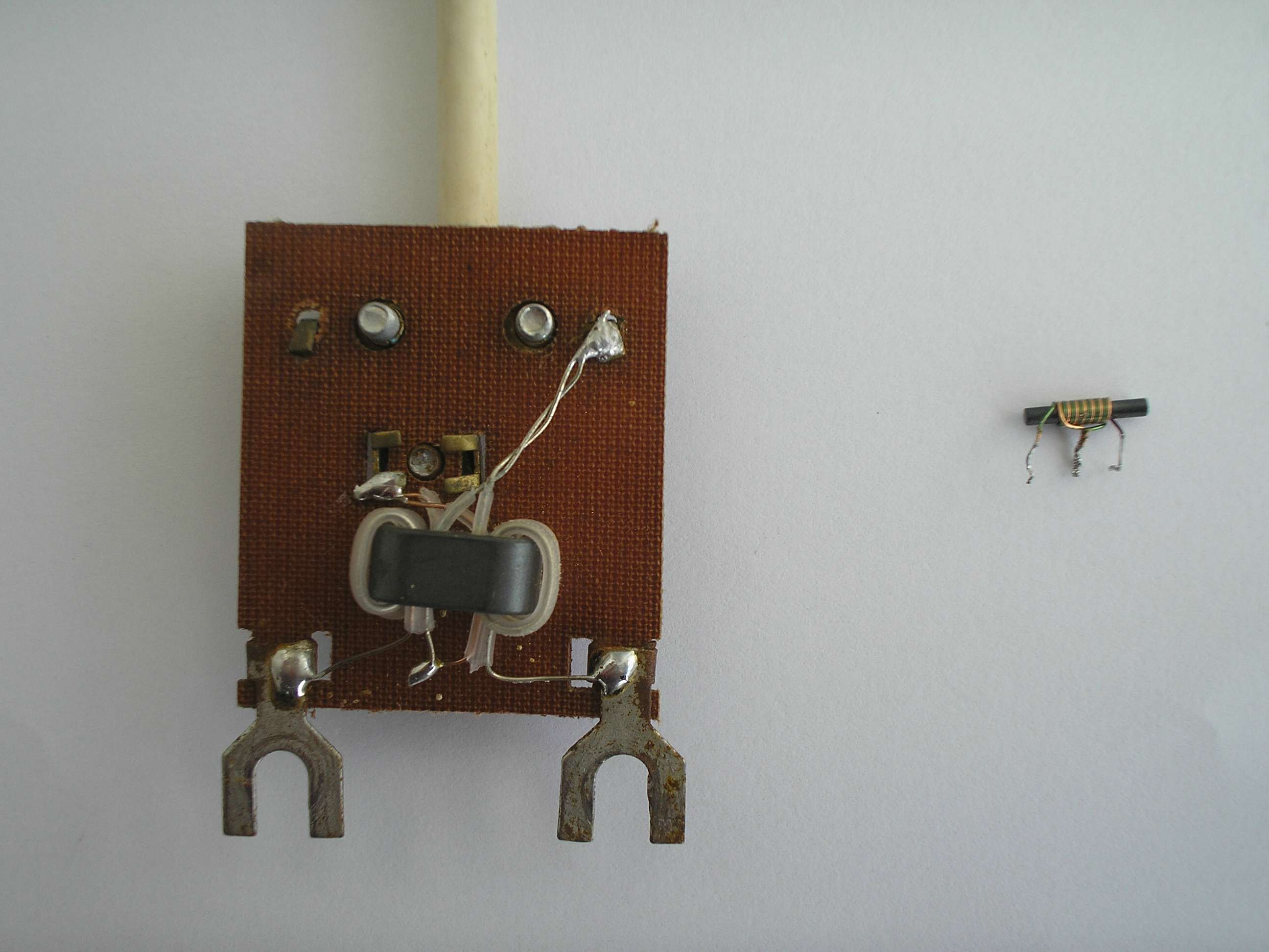

Wie schon angekündigt habe ich nun mal das Symmetrierglied der neuen 4 Element Antenne gegen Eines ausgetauscht, mit dem ich bisher immer gute Erfahrungen gemacht habe.
Das rechte Symmetrierglied im Bild unten ist Jenes, was original verbaut ist. Das Linke habe ich nun eingebaut, natürlich nicht die ganze Platine (passt nicht), sondern nur das eigentliche Symmetrierglied auf der Originalplatine der Antenne eingelötet.
Alle Muxe haben nun noch mindestens 1 dB SNR zugelegt. 6C und 11C bewegen sich nun wenigstens bei 9-10 dB SNR. Die Aktion hat sich also gelohnt.

Das von Wolle beschriebene habe ich auch entfernt.
Ich habe dieses für UKW und hatte es auch für DAB. Kostet ohne Versand 2€.
Bei dem aktuellen Wetter merkt man sowas schon.
38_0.jpg [ 41.27 KiB | 17907-mal betrachtet ]
BeitragVerfasst: So 10. Feb 2019, 15:30
Schade das ich überhaupt keine Möglichkeiten habe eine Antenne anzubringen. Ich möchte meinen das ich dann auch einige Polnische Dab+ Muxe empfangen könnte, da ich auf UKW fast alles aus Swinemünde bzw Stettin mit teilweise RDS habe. Das Symitierglied habe ich auch zu liegen was @Pomnitz26 im Bild hier angehängt hat. Das Ding was @Wolle dort sauber verlötet hat ist sogar in meiner OneforAll Zimmerantenne verbaut. Musste das Ding gestern auch was löten.
