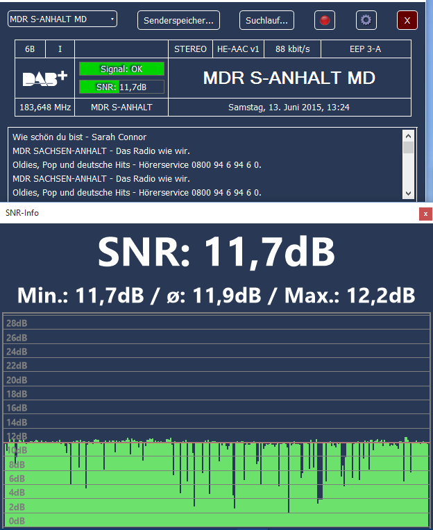

Das mit dem Drehen des Symmetrieglied macht sich auch nicht auf allen Stationen bemerkbar. Wie gesagt, das komplette Teil, also Antenne inkl. Elektronik getauscht. Gestern gab es Probleme bei schwächsten DVB-T alt und DAB Signalen. Das Signal brach immer mal kurz weg. Bei normalen Signalen oder DVB-T2 war nichts. Ein Blick auf die Karte zeigte das es wohl Blitze waren. Heute keine Blitze, keine Zukungen.
Blitzortung
BeitragVerfasst: Di 24. Apr 2018, 21:38
Ja Gewitter war gestern gegen Abend hier auch, dann ist eh alles zu spät. Hier mal ein Schnappschuss von 2015.
Gewitter.PNG [ 44.71 KiB | 15899-mal betrachtet ]
