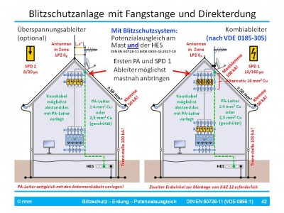

Ganz zum Schluß und auch ganz wichtig. Hochstehende freie Antennen, auch Satellitenantennen müssen geerdet sein. Nicht ganz unwichtig.
EN%2060728-11[Fo42].jpg [ 116.38 KiB | 18187-mal betrachtet ]
