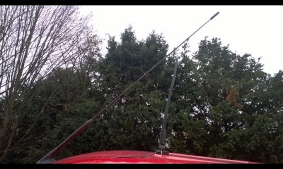

Also der Splitter macht seine Arbeit schon.
Meine Probleme.
1. JVC hat schon so eine schlechte Rauschunterdrückung. Bei UKW wird ein starkes Signal vorgegaukelt>noch mehr Rauschen/Reflexionen durch den Verstärker.
2. Die Ford Antenne scheint wohl nicht so DAB tauglich. 8D ist nördlich von Stuttgart schon nur noch punktoell aufnehmbar. 5C, 9D und 11B laufen zwar aber mit dem Magnetfuss klappt auch der 8D noch. 11A schafften beide auf dem Parkplatz aber 7D Schweiz gab der Magnetfuss problemlos mit Audio zu Gehör, die Ford Antenne schaffte nicht mal Einlesen des 7D. Damit sind die Unterschiede zu gross.
Anbei mal noch ein Bild der über 50cm langen Ford Antenne vs. Magnetfuss mit Gummiantenne 33cm. Die Gummiantenne ist identisch dem 33cm Stab aber in Parkhäusern ist das 2m Auto ohne Antenne schon oft ein Problem.
Die Weiche ist keinesfalls schlecht. Ohne sie würde wahrscheinlich nichts gehen. Sie kann aber die Ford Antenne nich ausgleichen.

Teleskop Antenne sollte besser laufen Pomnitz.
BeitragVerfasst: Mo 15. Dez 2014, 21:03
Die originale Ford Antenne ist auch auf horizontalen UKW Empfang ausgelegt. Zum Glück ist man bei Ford mittlerweile zur 16 V Variante übergegangen,zumindest beim Focus. Kann mit Transporter bei Ford eigentlich mittlerweile mit DAB bestellen ?
