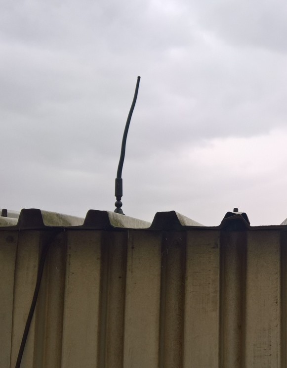

Ich habe vorhin mal diesen Gummistab den ich für DAB verwende im Baumarkt gesehen. Kostet 7.99€ mit M6 Gewinde. Ich habe einen irgendwo her, sicher vom Müll. Die Erfahrungen sind so das mein RNS315 im alten Auto wohl doch einige Probleme mit Störungen hatte. Das habe ich an Stellen gemerkt wo die Scheibenantenne im neuen Auto schon Empfang hatte. Nach dem Umbau auch Dachantenne ist es im neuen VW nicht schlimmer geworden. Ansonsten sind die Empfänge zwischen den verschiedenen Antennen und Radios genau gleich. Mit der Dachantenne hat man auch weit ausserhalb der Prognose Empfang. Ich kann mein Programm schon jetzt überall hören wo ich bin und muss nicht bis Ende nächstes Jahr warten. Aussetzer bei DAB nerven mich. Ich will 100% und bekomme diese mit Dachantenne. Der 25cm GTI Flex 1 Stab mit M5 Gewinde ist also auch bestens für DAB geeignet.
04.09.2016 11-41 Office Lens (2).jpg [ 117.38 KiB | 18981-mal betrachtet ]
