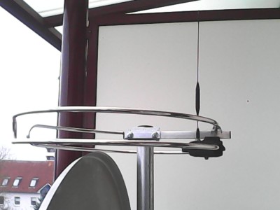

Hallo
Ich hoffe ihr könnt meine Antenne sehen,so montiert ist sie DVB-T empfang gut bis sehr gut aber heute sehr schlechten DAB-Empfang.Werde die senkrecht stehende kleine schwarze Antenne auswechseln die bringt kaum etwas.
Gruß Tom38

Hallo!
Bekomme seit zwei Tagen kaum ein Signal,kann das sein das ich ein Verstäker brauche.Wenn ja welchen soll auch nicht all zu teuer sein,wer von euch kann mir bitte schön weiter helfen.Vielen Dank im voraus. :( :(
Gruß Tom38

Hallo Tom, erst einmal würde ich klären, in welche Richtung geht Dein Balkon raus und ist das auch die Richtung zum Sender Hamburg. Hast Du mal verschiedene Positionen auf dem Balkon ausprobiert?
Die kleine Stabantenne soll DAB und DVB-T empfangen. Natürlich kannst Du die mal probeweise gegen eine normale Stabantenne austauschen, vorzugsweise mit einer Länge ca. 33cm für DAB.
Ein Verstärker hilft meistens, wenn man einige Meter Kabel bis zum Empfänger hat. Wenn aber nichts ankommt, dann kann auch ein Verstärker nichts verstärken.
Da bei dieser "Wunderantenne" alles am Anschluss rausgeht (UKW, DAB, DVB-T) brauchst Du einen Breitbandverstärker mit nur einem Eingang, damit auch alles verstärkt wird. Wenn dann immer noch nichts geht, dann gute Nacht, dann ist die Kohle in den Sand gesetzt. Ich habe von Anfang an gesagt, das die Antenne nicht das Optimale ist bei schlechten Empfangsbedingungen.

Der Wolle hats geschrieben Breitbandverstärker. Damit ist deine Frage schon geklärt. Wenn Du eine Leitung nach Innen gezogen hast, kommt der Verstärker da zwischen ran fertig! Oder da wo das Kabel halt verlegt wurde (Innen,Balkon) Tom. Sollte dein Stromanschluss auf den Balkon sein, denke bitte dran den Verstärker Wasserdicht zu machen Tom!
Hier ist dein Verstärker was Du brauchst Tom(Technisat Breitband Verstärker mit einen Eingang und einen Ausgang)

Hast Du überhaupt Empfang dort am Antennen Standort mit einen einfachen Dab+ Radio Tom? Stimmt die Richtung nach Hamburg DVB-T / Dab+? Ohne Empfang eines Signals nutzt die beste Antenne nämlich nix @ Tom. Du solltest schon mal in der gesamten Wohnung, an allen Fenster den Dab+ Empfang testen. So da wo der Empfang am besten ist Antenne anbringen. Sehe grade Wolle hat's schon geschrieben mit dem Signal! Falls kein Dab+ Radio hast eins Kaufen oder Ausleihen! Weil Du damit den Empfang am besten testen kannst in der Wohnung! Bis hier erstmal meine Tips Tom ;)
