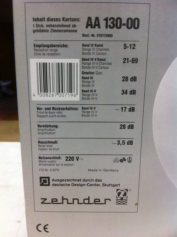

 Betreff des Beitrags: Re: Zender AA130 für Band3
BeitragVerfasst: Fr 11. Nov 2016, 15:01
Das Teil hat ja eine Monsterverstärkung, da kannst Du die Nachbarn noch mit versorgen.
Zehnder-Zimmerantenne-AA-130-00-_57.jpg [ 180.97 KiB | 31502-mal betrachtet ]
BeitragVerfasst: Fr 11. Nov 2016, 15:58
Wolle hat geschrieben:
Ja solche Antenne gibt's nicht mehr. An meiner steht 85DM drane. Der Verstärker ist jedenfalls sehr gut!
