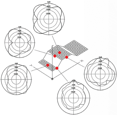

Hallo!
Ich weiß das ich wieder eine nervige Frage habe,welches ist der Platz auf dem Autodach wo man am besten Empfang hat.Hätte gerne ein paar Tipps von euch,vielen Dank im voraus. :roll:

Dachmitte ist optimal, aber ab 25cm von der Dachkante stationiert reicht, danach sollte der Strahler nicht mehr so große Verbesserungen bringen.

habe ich zwar schon mal irgendwo hier geschrieben, aber extra noch mal für dich. Mittig Autodach!!!!! Antenne hinten: Vorzugsempfangsrichtung von vorne, Antenne vorne: Vorzugsempfangsrichtung hinten. u.s.w. immer über die entgegengesetzte längste Seite ist beim Vertikalstrahler die Vorzugsrichtung, über die kürzeste Kante wird gedämpft. Deshalb Dachmitte, da das Dach nicht quadratisch ist ergibt sich nach vorne und hinten eine Vorzugsrichtung und zu den kürzeren Seiten eine leichte Abschwächung. Kannst du doch aber selber austesten. Auf eine freie Fläche gestellt und Antenne in die Mitte. Einen schwachen gerade empfangbaren Mux eingestellt und dann die Antenne verändert. Dann wirst du die Unterschiede sehen. Kommt ein Sender von vorne und du hast die Antenne hinten kann es sein das du einen Mux besser bekommst als wenn die Antenne in der Mitte oder vorne ist. Umgekehrt genauso. Deshalb für Fast-Rundumstrahlung die Antenne in die Mitte.

Im VW kommt mein Kabel der Magnetantenne über den Mittelholm zwischen den Türen aufs Dach. Die Antenne steht dann 25 cm Richtung Dachmitte. Bei 25 cm flattert das Kabel noch nicht so stark bei höheren Geschwindigkeiten als wenn sie Dachmitte steht! Da muß man entscheiden, längere Lebensdauer der Antenne, oder maximaler Empfang.

für mich gibt es nur maximalen Empfang und keine Kompromisse. Deshalb scheue ich mich auch nicht in einen Neuwagen ein Loch ins Dach zu bohren und eine anständige nur für DAB zugeschnittene Festeinbauantenne zu montieren. Den Wiederverkaufswert des Autos beeinträchtigt das nicht. Habe in meinem Leben schon 4 Autos verkauft mit "Loch" im Dach, keinen der Käufer hat das interessiert.
Magnetantenne: Besser das Kabel aus der Heckklappe oben mittig raus und dann ca.40cm in Richtung Dachmitte. Der Spalt in der Heckklappe ist meist größer und das Kabel liegt dann nicht quer zur Fahrtrichtung wo es flattern kann. Ist das Kabel dann bis zum Radio zu kurz, idealer Punkt um einen DAB-Verstärker einzufügen der übers Antennenkabel die 12V bekommt. Nützt natürlich nur wenn man ein anständiges Radio hat wo man die Spannung aktivieren kann... .

Hallo Südthüringer!
So nun habe ich es auspropiert die Magnetantenne in der Mitte des Autodaches,genau die Mitte ist der Empfang nicht stark.Dann habe ich etwa 10cm
hiter der Mitte also zum Heck hin gesetzt,was soll ich sagen vollen Empfang auf 11C,12B und 7A nur 5C nichts.Entweder stört der Transporter der neben
mir steht vor dem Plattenbau oder der Plattenbau stört.Also gefahren bin ich noch nicht,woran kann das jetzt liegen wegen den 5C ??. :roll:

ich mache solche Tests immer auf freier Fläche, das heißt keine Bebauung, Autos oder ähnliches. Alles andere kann durch Reflexionen oder Störungen das Messergebnis verfälschen. Habt ihr im Block Kabelfernsehen? Undichte Antennenleitungen können starke Kabelsignale ausstrahlen (z.B. starker UKW Sender auf 89MHZ - doppelte Frequenz gleich 178MHZ) und schon ist der 5C weg. Deshalb weit weg von Bebauung testen. 10cm von der Mitte vor oder zurück ist unkritisch, hast ja auch noch eine Motorhaube oder ein Heck, da weiß man nie so genau was ist jetzt nun Mitte, Gesamtauto oder nur Dach. Ich plädiere eigentlich auf die Fläche wo die Antenne sitzt, aber der Rest der Karosse spielt bestimmt auch eine Rolle. Der 5C ist der Sender der die Längste Antennenlänge braucht, bei mir sind es 40cm. Auch das variiert je nach Antennenmaterial, Stabstärke und Kabelsorte. Das ist das schöne wenn man sich das zum Hobby macht das man testen kann und für sich das Optimum rausholt.
PS: sehe gerade das laut Empfangsprognose Boizenburg ja nur der 5C schwach bis garnicht gehen sollte, dafür bekommst du aber schon recht viel rein....
