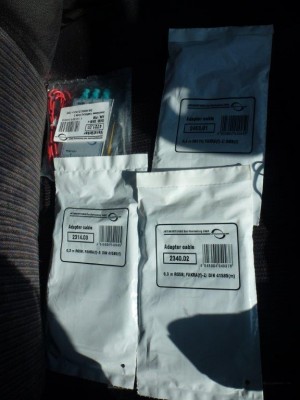

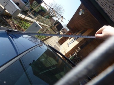

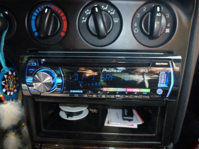

So letzten Samstag war es wieder einmal soweit.
Hab aus meine Ford Mondeo das JVC KD-DB52 (DAB+-Autoradio) ausgebaut und
das Pioneer DEH-X6500DAB eingebaut
Nr. 4721.01 Rundfunkverstärker von Antennensysteme Bad Blankenburg mit dazugehörender
Adapterkabel
Fakra auf Antennen-Stecker Din-Buchse
Fakra auf Antennen-Stecker Din-Stecker
Fakra auf SMB
Ich habe am Samstag und Sonntag Testfahrten unternommen, also in der Stadt Bern/Schweiz gefahren - also zwischen den Häusern und
auch ausserhalb - ich hatte immer sehr guten Empfang - 5 Striche bei der Signalstärke beim Pioneer DEH-X6500DAB
Dateikommentar: Ford Mondeo 2.5 i GHIA, Jg. 1995 - Originalstabantenne
Ford Mondeo, 2.5 i GHIA, Jg. 1995 - Original-Radio-Antenne.jpg [ 120.59 KiB | 16547-mal betrachtet ]
Dateikommentar: Nr. 4721.01 ABB Rundfunkverstärker mit Adapterkabel
Nr. 4721.01 ABB Rundfunkverstärkärer mit Adapterkabel Teil-Nr..jpg [ 53.56 KiB | 16547-mal betrachtet ]
Dateikommentar: Pioneer DEH-X6500DAB
Pioneer DEH-X6500DAB mit Nr. 4721.01 Rundfunkverstärker.jpg [ 106.41 KiB | 16547-mal betrachtet ]

@DAB+-Autoradio-Fach. wie macht sich in der Schweiz die Lage des Antennenstrahlers bemerkbar? Wird horizontal oder vertikal abgestrahlt? Bei Vertikaler Abstrahlung wärs ja besser die Antenne steht auch vertikal. In Sendernähe spielt das keine Rolle aber bei schwierigen Empfangslagen..... Mit 40cm ist der Strahler auch noch leicht zu lang für Resonanz auf DAB.
Zuletzt geändert von Südthüringer am Mi 12. Mär 2014, 19:10, insgesamt 1-mal geändert.
BeitragVerfasst: Mo 10. Mär 2014, 20:04
In der Schweiz läuft alles vertikal !
http://www.ukwtv.de/cms/schweiz-dab.html
Hallo Grüß dich!
Komme jetzt beim Sony bei über Landfahrten beim Sony bis auf 55 .
Gruß Tom38
