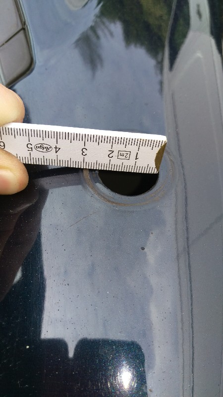

Da mein Autoradio nun nicht mehr spielt muss ein neues her :) dab natürlich. Jetzt steht nur noch die frage der Antenne offen.
Derzeit hat mein Mazda323 ne Antenne welche mal automatisch eingefahren ist aber da die Mechanik defekt ist kann gleich ne andere Antenne an die alte Stelle falls es notwendig und möglich ist.
Es sind keine Verstärker oder andere Geräte am Antennen Kabel von hinten bis zum Radio dazwischen. Ich hab also ne passive Auto Antenne. Länge ist unterschiedlich.. mal kürzer mal länger.. durch defekte Mechanik rutscht die alleine immer Wieder einige cm Rein

Also als Antenne würde ich dir gleich eine DAB/UKW 16 V Antenne empfehlen. Was besseres geht nicht.
Als Beispiel hier die Hirschmann 16 V DAB/FM.
https://www.ars24.com/zubehoer/antennen ... ta-16v-dab
Hier dazu die Einbauanleitung.
http://files.voelkner.de/375000-399999/ ... V_FLEX.pdf

mmmmh, die allseits beliebten 16V Kombiantennen würden aber am Kotflügel ein wenig doof aussehen. Da ich nicht weiß wie das Gebiet vom Themenstarter DAB versorgt ist, könnte es Empfangsverluste durch die Kombination UKW/DAB und der Schrägstellung (16V) geben. Ich habe ja viel rumexperimentiert und am besten geht eine reine DAB Antenne mit senkrechter Montage, also nicht schräg. Der Themenstarter kann ja in meinem Fred http://forum.digitalradio-in-deutschlan ... 7&start=10
vorbeischauen. Vielleicht kann er ja meine Antennenlösung kopieren. Nachteil: ein neues 50ohm Kabel muß verlegt werden und UKW wäre tot. Eventuell für UKW eine billige Scheibenklebantenne hinters Amaturenbrett legen, geht für die starken Ortssender/100KW Bergsender auf jeden Fall.

hallo pom..., die von dir vorgeschlagene Antenne habe ich bewußt nicht genommen. Der Fuß hat ein Außengewinde und somit hat man wenig Gelegenheit mal einen anderen Strahler auszutesten. Meine Antenne habe ich nicht bei ebay gekauft,die gibts auch anderswo ( http://stecker-shop.net/epages/27edac8b ... P130000713 ).
Besser ist auch ohne FME Kabel zu kaufen. So kann man sich ein hochwertigeres mit weniger Dämpfung und der passenden Länge selber besorgen. Hauptsache keine RG174 oder RG58 Kabel. Da spart man sich bei 2-5m Kabellänge den Verstärker wenn das Kabel hochwertiger ist als die beiden genannten.
Problem meiner Lösung könnte aber beim Themenstarter sein, das sein Loch laut Bild über 20mm Durchmesser hat und der Fuß recht schmal ist und nur ein 15-18mm Loch benötigt.
