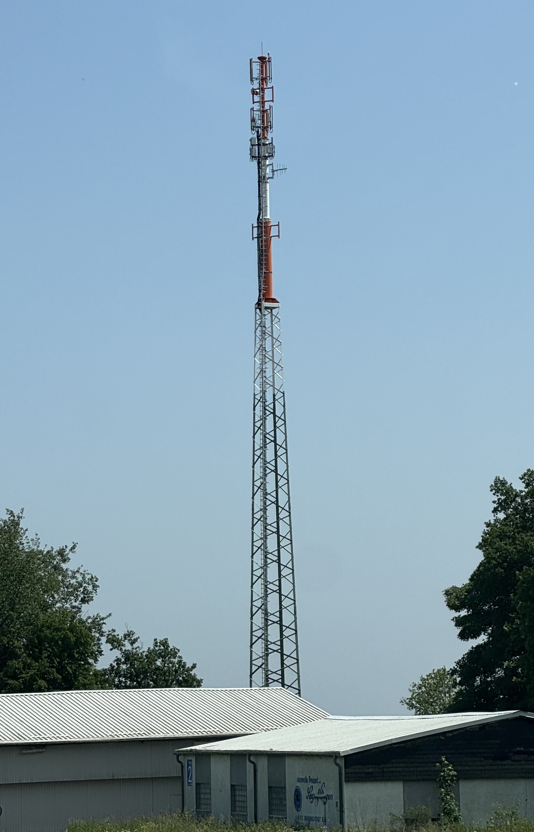

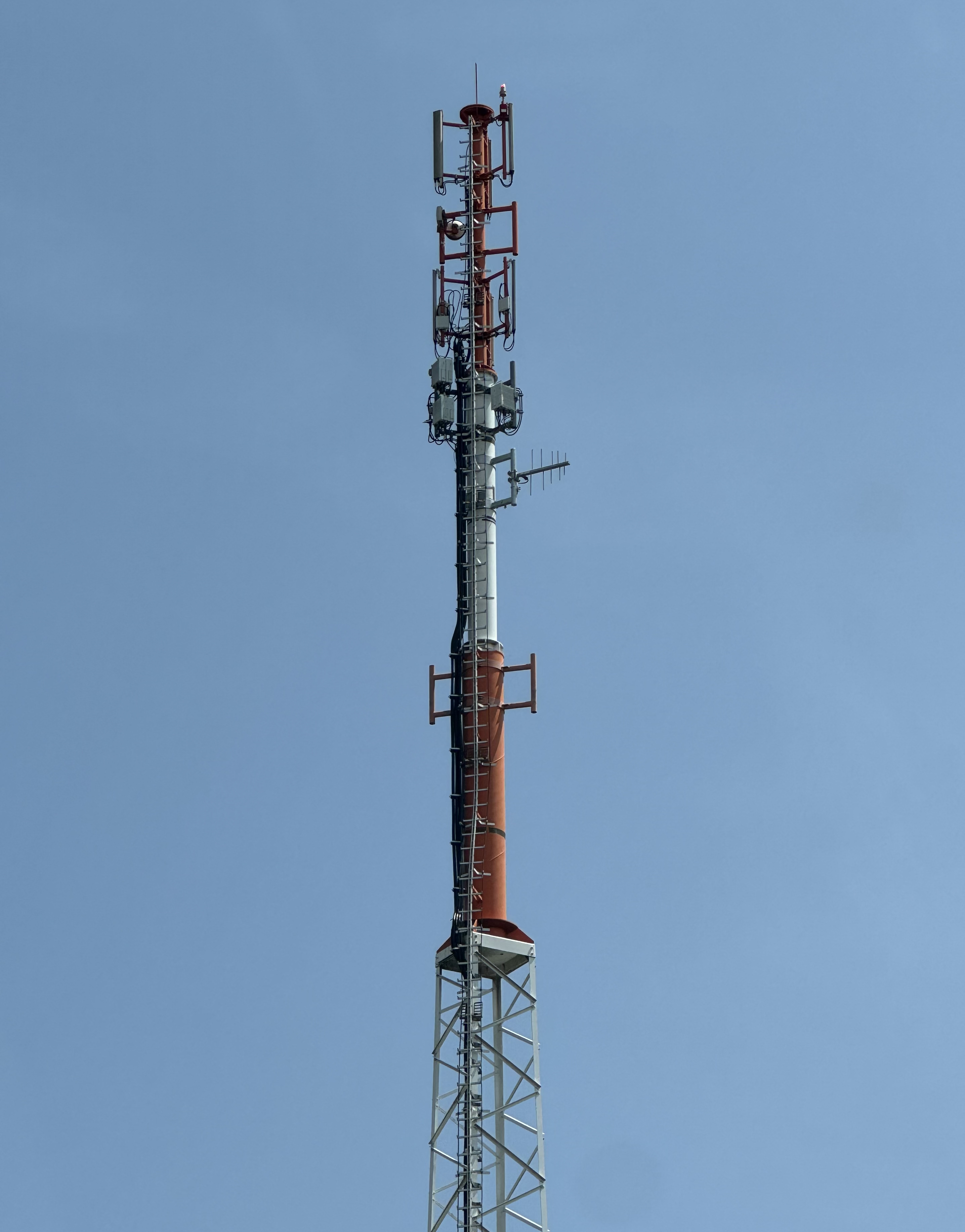

Hier ein kurzer Eindruck vom ersten Repeater-Standort des BuMux Wiedenest.
Der Standort ist - wie schon in der PM vermeldet - tatsächlich als Repeater auf Sendung.
Dies bestätigt eine kurze Messung mit QIRX, die den TII von Herscheid/Waldberg (20 10) zeigt, aber mit deutlich höherem Pegel als bei den vergleichbaren Muxen 9B & 9D.
Die Sendeantenne, ausgeführt als Log.-Per., ist oben am Mast installiert und zeigt genau runter ins Tal Richtung Wiedenest/Bergneustadt.
Allerdings konnte ich die Empfangsantenne nicht entdecken, ggf. ist sie weiter unten am Mast hinter den Hallen versteckt. :?
Näher an den Mast wollte ich allerdings auch nicht ran, da das (Privat-)Gelände dort gegen Falschparker abgesperrt war, auf Grund des jährlichen Flugplatzfestes.
