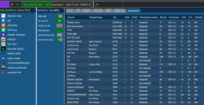

Im 5C wurden die CU etwas umverteilt, EPG Deutschland sendet nun mit 24 statt 16 kbps, TPEG_MM mit 8 statt 16 kbps.
Dafür senden nun alle 13 Programme auch ihr Senderlogo via SPI-Dienst in vier verschiedenen Auflösungen (32x32, 112x32, 128x128, 320x240)

Auch der NDR und rbb hat das nun konsequent umgesetzt. Letzer Mux war hier der Berliner 7D, der in Qirks nun alle Logos vor den Programmnamen zeigt.
