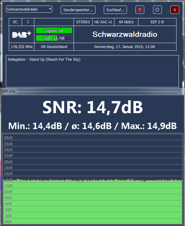

Autor:  Wolle [ Do 17. Jan 2019, 16:09 ]
Betreff des Beitrags:  Re: Bundesmux SFN Störungen (alle Programme im 5C betroffen)
Der Bundesmux ist hier wahrscheinlich wieder im Servicemodus. Der SNR-Wert sollte normal 26-28dB betragen. Gera müsste aber laufen, da Indoor überall sauberer Empfang möglich ist. Der Yamaha zeigt 100% an, allerdings nur 8-9 Balken von 16.
5C.PNG [ 62.73 KiB | 23916-mal betrachtet ]
