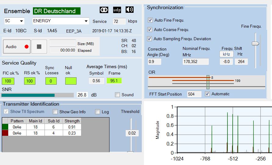

Der Bundesmux ist hier wahrscheinlich wieder im Servicemodus. Der SNR-Wert sollte normal 26-28dB betragen. Gera müsste aber laufen, da Indoor überall sauberer Empfang möglich ist. Der Yamaha zeigt 100% an, allerdings nur 8-9 Balken von 16.
5C.PNG [ 62.73 KiB | 23917-mal betrachtet ]

Hier volle 16 Balken, kein Servicemodus.
Was unterscheidet Standorte.. Glasfaser vs. Sat Zufuehrung, Hersteller / Model des Senders, R&S vs. Plisch z.B.
5C17Jan.jpg [ 76.75 KiB | 23914-mal betrachtet ]
