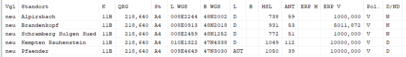

Wie bereits vom Betreiber angekündigt, wird der 11B einige neue Standorte bekommen.
Heute tauchten fünf weitere im BNetzA-Update auf:
- Alpirsbach; 1kW rund; (https://www.google.de/maps?q=48.3338888888889,+8.37888888888889+(Alpirsbach)&iwloc=A&hl=de)
- Brandenkopf; 5kW rund
- Kempten/Rauhenstein (Blender); 10kW gerichtet nach Nord-West; (https://www.google.de/maps?q=47.7272222222222,+10.2227777777778+(Kempten+Rauhenstein)&iwloc=A&hl=de)
- Pfänder; 10kW gerichtet nach Nord (Man nutzt wohl die Antenne vom Allgäu-Mux)
- Schramberg/Sulgen Süd; 1 kW rund; (https://www.google.de/maps?q=48.2144444444444,+8.41638888888889+(Schramberg+Sulgen+Sued)&iwloc=A&hl=de)

Ach du meine Güte.... das heißt OAS BW im kompletten Allgäu.
Ich war selbst jahrelang dort und kenne mich recht gut aus. Das Gebirge fängt auf Höhe Sonthofen an und bildet eine Art U-Form, die massiv jedes Signal reflektiert. Den Blender Kempten kenne ich von der RSA UKW Frequenz 97,6. Mit ihrem paar popeligen Watt ist die problemlos in Oberstdorf und Kleinwalsertal (schon Österreich) zu loggen gewesen. Mit einer 10kW Abstrahlung hat man das komplette Allgäu mit im Sack. Der Hammer!

Hier mal zwei Karten zur Abdeckung des 11B.
Karte 1 zeigt den Status Quo:
(Zur Vergrößerung anklicken)
Karte 2 zeigt die geplanten acht neuen Standorte, sowie die beiden geplanten Leistungserhöhungen:
