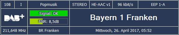

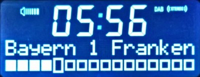

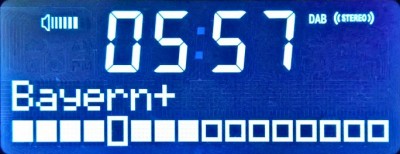

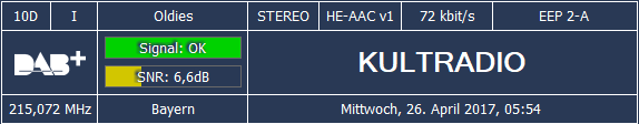

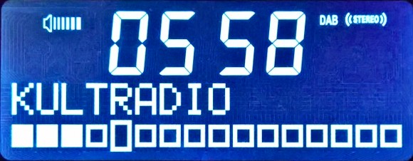

Ich frage mich ob Hof bei mir eine Wirkung hat oder nicht? Zumindest heute bei leichtem Morgentropo. Der Empfangsunterschied zwischen PC Stick und den DAB Radios wirft auch ein wenig Rätsel auf. Die DAB Sticks haben noch ein anderes Problem, oft kommt der 11D wenn er zu schwach ist gegen unseren starken 11C nicht an, die Radios haben das Problem nicht.
