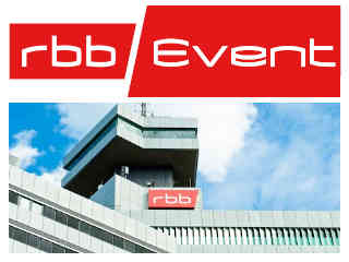

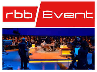

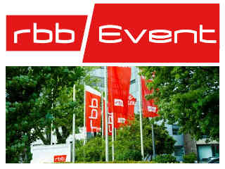

BeitragVerfasst: Do 30. Apr 2020, 06:42
Beiträge: 9805
Unterhaltung
96kBit/s
80.JPG [ 8.77 KiB | 9576-mal betrachtet ]
81.JPG [ 11.3 KiB | 9576-mal betrachtet ]
82.JPG [ 10.77 KiB | 9576-mal betrachtet ]
83.JPG [ 13.36 KiB | 9576-mal betrachtet ]
84.JPG [ 9.99 KiB | 9576-mal betrachtet ]
85.JPG [ 11.69 KiB | 9576-mal betrachtet ]

Sind es denn im Original gar keine .jpg, wie sie @Pomnitz sie hier hochgeladen hat, sondern .png, was ja einige Radios, welche vor ca. 2 Jahren verkauft wurden leider nicht koennen?
 Betreff des Beitrags: Re: Slideshow Bilder rbb Event
BeitragVerfasst: Fr 1. Mai 2020, 11:18
Beiträge: 9805
Die Bilder sind mit Andis Player empfangen, gespeichert und so wie sie sind hier hochgeladen worden. Aktuell kann ich den 7D aber nicht empfangen und sehen ob der rbb noch welche sendet.
