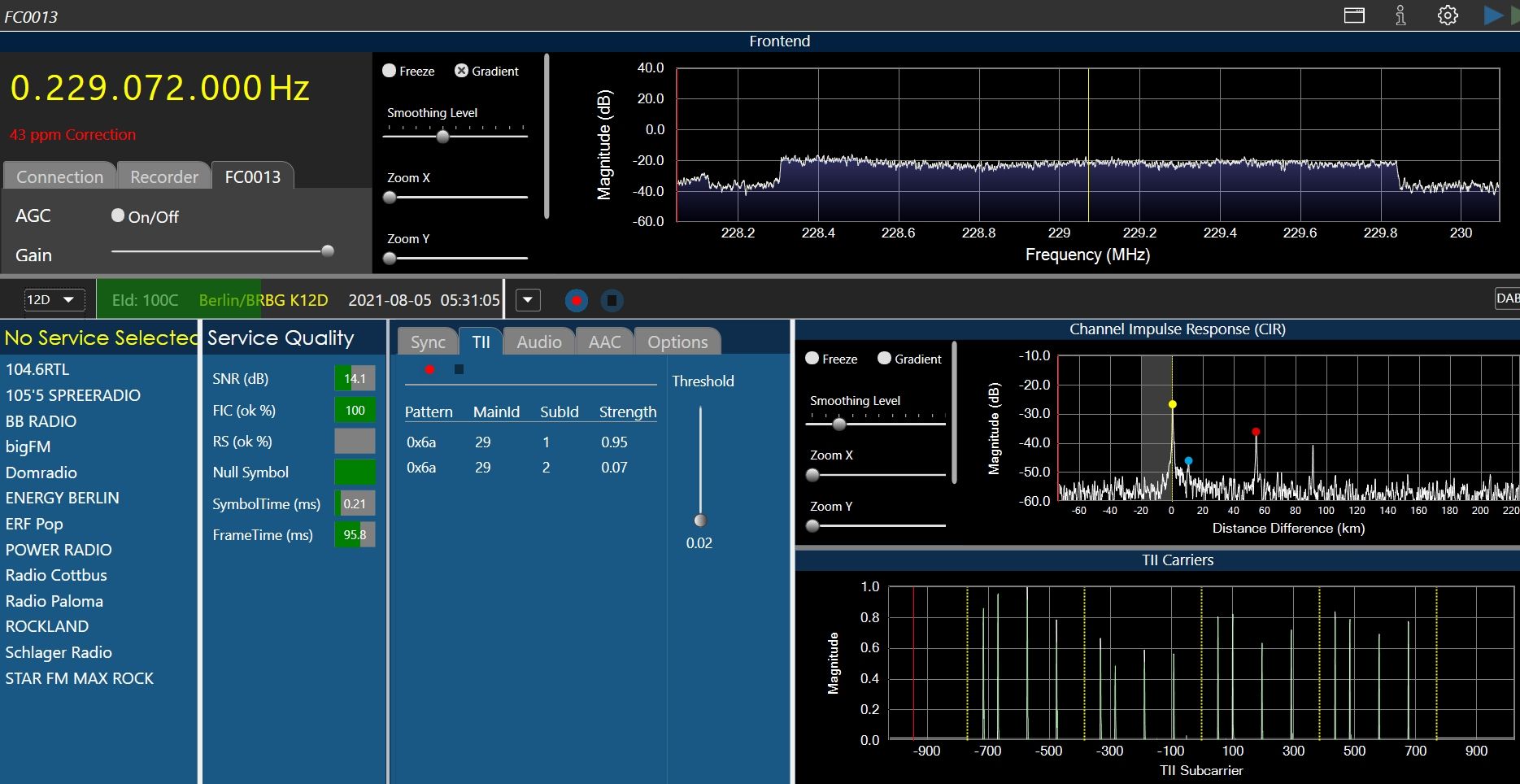

Nach Norden geht wirklich kaum was raus. 7B spielt jetzt bei Tropo an vertikaler Antenne aber der Schaeferberg ist nur gerade so zu sehen, ohne TII, nur 10km weiter entfernt als der Alex.
12D.jpg [ 199.99 KiB | 4074-mal betrachtet ]

Bei mir in der Nähe von 06628 Bad Kösen hat sich der 12D leider nicht wirklich verbessert. Der landesweite 10B des rbb hat fast Vollausschlag, 7D ist in mittlerer Stärke und der 12D kommt stückenweise mal durch. Nur 7B tut sich noch schwerer da die Antenne ja vertikal empfängt.
Anders als an der Dachantenne ist die mobile Nutzung im Auto, da taucht der 12D schon öfters mal im Suchlauf bei gutem Wetter auf, der 7D dagegen ist fast nie möglich. Der 10B rbb kann wenn man den Oberfrankenmux ausblendet auch mal empfangen werden. Meine Heimantenne für DAB ist die Techniyagi VHF3, die sollte jetzt nicht so sehr auf das mittlere Band abgestimmt sein. Mit einer Teleskopantenne am Fenster kommt der 10B gerade noch mit einem Balken, der Rest aus Berlin / Brandenburg gar nicht.
