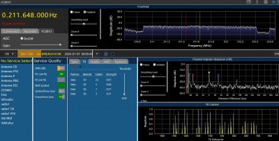

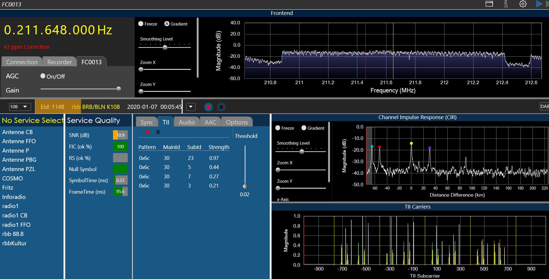

Der 10B Standort Templin hat den TII 30 03
Man zaehlt scheinbar zeilenweise von Nordwest angefangen. Fuerstenberg koennte dann mal die 30 02 bekommen und Prenzlau 30 04, so denn ein System dahinter steckt.

Ich habe nur Casekow laut Qirx empfangen. Nervig ist es wenn das Signal ständig rausfliegen tut. Ansonsten sehr gute Software.

Auf der Qirks Karte wirst du Templin im 10B erst sehen, sobald der TII 30 03 in der entsprechenden .xls Tabelle eingetragen wurde. Das kannst du selber machen, auf das naechste Qirks Update warten oder die Standortupdatefunktion nutzen. Die soll es geben? Ich selber nutze die neueren Versionen nicht, da sie auf meinem Rechner nicht vernuenftig laufen und ich auch noch nicht wirklich eine Karte brauche um die Standorte zu kennen.
Meistens lesen die entsprechenden Leute hier mit und tragen neue TII Codes in die Sendertabelle ein.
Die TII Codes muessen immer erst von DX Freunden ausgelesen und in Foren gemeldet werden. Enzig der SWR gibt sie im Nachbarforum direkt mit jeder SWR Standortaufschaltung bekannt.
Hier ist Templin natuerlich etwas schwacher als Casekow aber ab und zu auch mal staerker als Casekow. Ist leichte Tropo wobei Berlin oft dominiert und Frankfurt Oder das 10B SFN stoert. Mal auf Normalbedingungen warten.
BeitragVerfasst: Di 7. Jan 2020, 13:19
Ich warte auf die Updates. Bei Option kann man allerdings auch die Datenbanken und was weiß ich noch alles Updaten. Deine Funktion habe ich noch nicht gefunden. Wie gesagt über Option irgendwo bei diesen T2 etc Informationen als Untermenü. Ansonsten ist es eine gute Möglichkeit die Sender zu finden. Nur bei 8B wird bei mir auch Kilometer angezeigt. Verwende eine 2er Version von Qirx. Was den Speicher bedarf angeht ist es eigentlich noch ok. Nutze Qirx eh auf mein Haupt PC.
