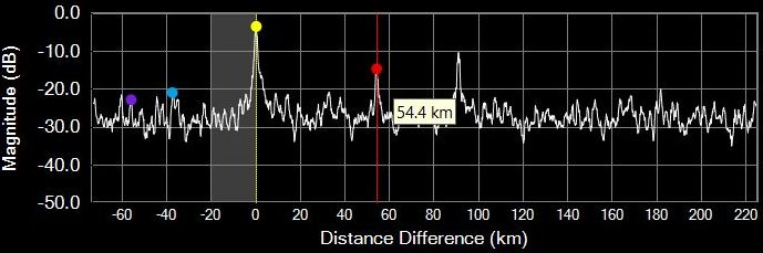

Wenn ich mir die Synchronisation des 12D ansehe, glaube ich nicht, dass die um ca. '35km' verzoegerte Aussendung des Standortes Boossen so gewollt ist. Boossen befindet sich zu den beiden anderen 12D Standorten Alex / Calau 71km und 75km entfernt. Die zusaetzlichen 35km duerften schon bei leichter Tropo in Suedwest Brandenburg oder sogar auch schon ohne Tropo im Sueden Berlin's, in Potsdam oder in Cottbus sehr stoerend wirken.
Der rbb sendet dagegen an keinem seiner Standorte verzoegert oder mit Vorlauf und auch beim 5C ist das hier im Flachland nirgendwo der Fall.

Hab mal Screenshoots gemacht, auf denen 10B und 12D auf Berlin synchronisiert sind.
Dadurch ist die Verzoegerung des Standortes Frankfurt Boossen auf den ersten Blick zu erkennen.
Der Entfernungsunterschied Boossen zu Calau schrumpft von 59km im 10B auf 37km im 12D. Die tatsaechlichen Entfernungsunterschiede auf der Landkarte, vom Empfaenger aus gesehen, entsprechen denen im 10B. Somit sendet Boossen im 12D zu Zeit ca. 22km verzoegert.

Zu Berlin auch. Alex und Scholzplatz haben zum Empfaenger einen vernachlaessigbaren 2km Unterschied.
