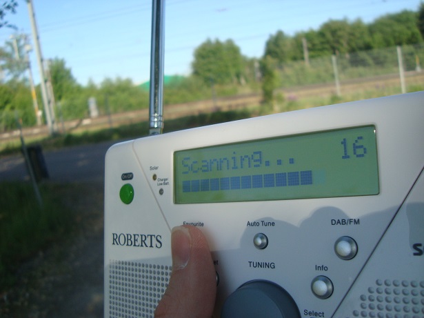

mindestens ebenso erstaunlich ist der Empfang in Alvesta. dort geht in der Sjögatan direkt am Salen
als einziges Ensemble im gesamten band ausgerechnet ein Dänisches ! und zwar DR aus Hove auf 11C,
sogar mit Audio lässt es sich gerade noch so abspielen.
ich bin mir 100% sicher dass es Hove (GNS für ex analog TV - https://www.danskradio.dk/hovesenderen.html)
dieser Standort fehlt im 12C mit hoher Leistung. vom 11C gehen in diese Richtung noch 9000 Watt raus aus fast 200 km
der Empfangsort befindet sich direkt an der Haupteisenbahnlinie, erstaunlich dass die vielen Leitungen nicht stören.
das zeigt eindrucksvoll, was alles möglich ist, wenn man sich etwas Mühe macht. schwedisches DAB geht da keins.
warum da nun ausgerechnet das dänische Ensemble geht aber nicht der nähere SR, der Wald schirmt alles ab.

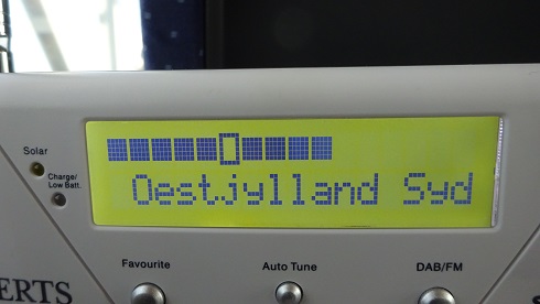

Middelfart (Trekantområdet):
8B "DAB2 Syd" = 17 Programme gesamt
8D "Oestjylland Syd" = 24 Programme gesamt
12C "DK DAB1" = 40 Programme gesamt
=40 total.
Odense (Fyn):
11C "DAB2 Oest" = 33 Programme gesamt
12A "MUX3-FYN" = 44 Programme gesamt
12C "DK DAB1" = 57 Programme gesamt
=57 total.
Slagelse (Sjaelland)
8C "MUX3-VESTSJ" = 7 Programme gesamt
11C "DAB2 Oest" = 23 Programme gesamt
12C "DK DAB1" = 36 Programme gesamt
=36 total.
Empfang mit dem Veronamodul von Silicon Frontier.
