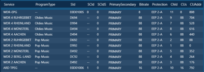

Der 9A läuft nun seit kurz nach Mitternacht im Regelbetrieb:
wdr9a-config.png [ 57.68 KiB | 4815-mal betrachtet ]
