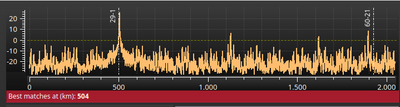

BeitragVerfasst: Sa 27. Dez 2025, 11:18
Beiträge: 7786
MB nutzt offensichtlich, wie auch der NDR, ein gemeinsames Playout System fuer alle Multiplexe / SFNs. Es sind alle Sender deutschlandweit synchronisiert als waeren sie in einem einzigen grossen SFN.
So sind immer alle Sender gleichzeitig im CIR mit TII zu sehen und man kann gut erkennen wenn ein anderer Multiplex, auf gleichem Kanal, als Stoerer wirkt.
Bei mir 10C NDR und jetzt neu 12D BB NRW.
Ohne gemeinsame synchronisation wandert der Stoerer ganz langsam durch das CIR und das auch nur ganz selten mal.
12Dbbnrw.png [ 17.76 KiB | 2236-mal betrachtet ]

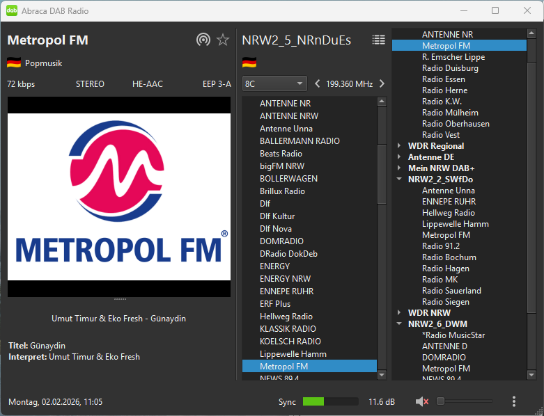

BeitragVerfasst: Mo 2. Feb 2026, 12:05
Metropol FM wurde aufgeschaltet, in allen Regiomuxen
Code:
0x102B Metropol FM [ Metropol ] ECC: 0xE0, Country: Germany, PTy: Pop Music (static), Announcements: No
AudioComponent (primary), SCIdS: 0, Label: 'Metropol FM' [ 'Metropol' ], ASCTy: 0x3F (AAC)
      SubChId: 7, Language: Unknown/NA, StartCU: 432, NumCU: 54, EEP 3-A, Coderate: 1/2, Bitrate: 72kbps
