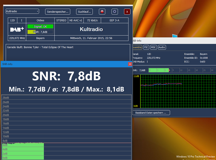

Was heute möglich ist, gibt es nicht alle Tage. Sauberer Empfang.
Unbenannt1.png [ 233.49 KiB | 5311-mal betrachtet ]

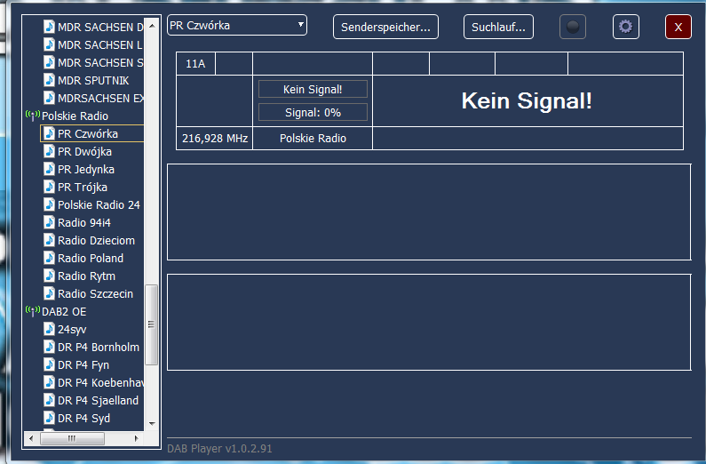

Bei mir kein Berlin Empfang gewesen. Aber dafür erstmals via Stick den 11A mit schwachen SNR. Habe mir aber Heute schon ein Netzteil geholt für den DDR Verstärker.
Stettin Polen.PNG [ 74.45 KiB | 5183-mal betrachtet ]
