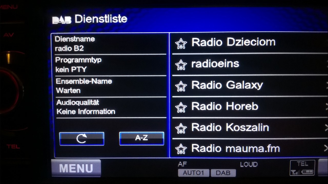

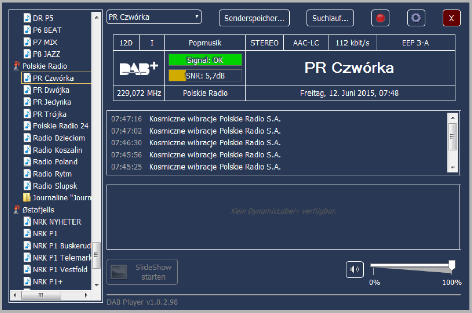

und gestern Erstempfang auf 12D Polskie Radio Köslin 260 km!
Polskie Radio 12D 12.06.2015.png [ 160.3 KiB | 4840-mal betrachtet ]

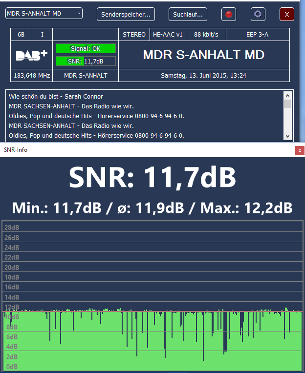

Ja im Augenblick immer noch toller Empfang aus Richtung Norden.
11C 12dB
6B 10dB
Berlin scanne ich bei gutem Empfang auch immer mal durch, aber da kam noch nie was. 11D an der Kotzgrenze und 10D macht immer noch einen großen Bogen um mich. Habe gerade die Antenne gekappt um den Verstärker zu schonen - Gewitter.
Geiler Empfang jug, mit wieviel KW sendet denn der Pole?

BeitragVerfasst: Sa 13. Jun 2015, 15:34
Wolle hat geschrieben:
laut Tabelle 3,4 KW. Es soll dort aber noch mal in 30 km Entfernung vom Stadtsender in über 200m Höhe mit 10 KW gesendet werden(siehe Bu.Netz.Ag.) Da das Signal die größte Stecke nur über die Ostsee geht, kann der 12D in Zukunft im Sommer bestimmt öfter mal beobachtet werden.

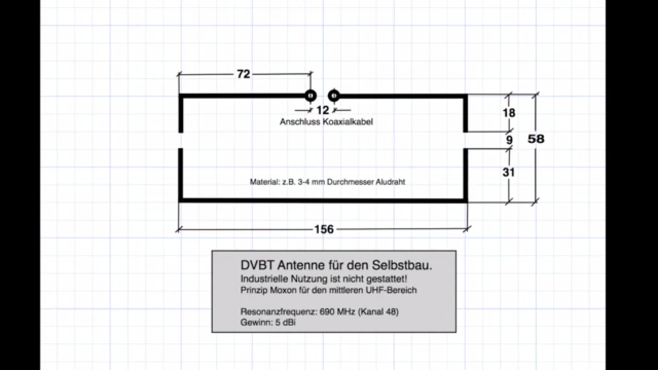

Vielleicht baue ich nochmal etwas an UHF herum. Was haltet Ihr von der Antenne auf dem Bild? Die erinnert mich irgendwie an die Scheibenantenne im Golf 6. Hier mal das Video:
https://m.youtube.com/watch?v=Qnl-blbNn14
Derzeit verwende ich eben eine einfache VHF/UHF Stabantenne. VHF habe ich über die DAB Schleife abgekoppelt und die Ergebnisse hauen mich schon um. Mit DVB-T bin ich schon so zufrieden da ich rundum empfangen will, aber vielleicht geht noch etwas.

BeitragVerfasst: Sa 4. Jul 2015, 13:21
Ja prima Empfang heut Nacht. Bei 13dB im 11D hat sich nun zum ersten Mal der 10D gemeldet, aber eben nur einlesen, kein Audio.
Zu Deiner UHF Antenne, diese Form habe ich noch nicht gesehen, ist aber im Prinzip nichts Anderes als ein gestreckter Dipol mit Reflektor. Hat also eine gewisse Richtwirkung, was Du ja nicht wünschst.
Bedenklich finde ich auch den direkten Anschluß von Koaxkabel. Der Antennenfußpunkt von 60 Ohm stimmt zwar mit dem Koax überein, allerdings der direkte Übergang von symmetrisch (Antenne) zu unsymmetrisch (Kabel) wird meiner Ansicht nach zu nicht zu unterschätzenden Verlusten führen.
