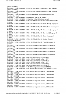

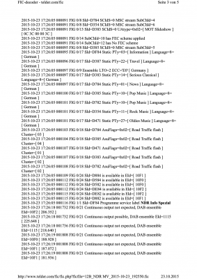

Warum ich mit Wolle den ganzen Aufwand betrieben habe ist die Untersuchung eines eventuell falschen Eintrages im Rostocker NDR Mux 11B.
In der Rostocker 0/21 Liste verweist der Empfang Output possible auf die Schweriner Frequenz 225,648 Mhz und nicht auf die eigene Rostocker 218,640 Mhz.
Im Schweriner Mux ist es richtig Output possible ist die 225,648 Mhz und Output not expected auf Rostock 218,640 Mhz.
Der NDR Mux in MV hat die EId=1115
FIC-decoder - NDR 12B abends 23.10.2015.png [ 218.97 KiB | 4010-mal betrachtet ]
FIC-decoder NDR 11B abends 23.10.2015.png [ 211.73 KiB | 4010-mal betrachtet ]
