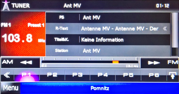

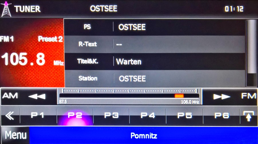

Ganz aktuell ist der Stand der Anlage nicht. Ein paar Feinheiten wurden noch angepasst.
Unter dem Dach funktioniert es besser mit dem einfachen Dipol. Das liegt auch an den umliegenden Bergen die genug Reflexionsfläche bieten. Man merkt das auch im Auto. Weiter oben gehen teilweise Programme nicht die hier unten ankommen. Dazu kommt noch das der Empfang aus möglichst vielen Richtungen kommen soll. Für DAB ist die Sache dann auch so das die Summe aller einzelnen Sender das beste Signal bringt. Mich plagt nur das Brandenburg und Bayern beide auf 10B senden.
Auf den Bildern steht unten in blau auf dem Radio wo das Programm empfangen wird. Das letzte Gerät ist ein einfaches DAB+ Radio. Da braucht man schon gutes Wetter.
