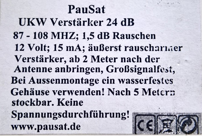

Genau das ist bei mir ja der Fall und eben das hat wohl zu den seltsamen Auslöschungen über das ganze Band geführt. Selbst 5C und 6B waren weg, das kann nur eine fehlerhafte Verkabelung sein. War auch nur selten aufgetaucht. Fakt ist das die Antenne 8db hat und ein Radio mit Teleskopantenne gerade erst ein Signal einlesen kann wenn ich ein wirklich gutes habe. Fakt ist auch das der MC9102 direkt im Dipol der Techniyagi nicht so gut funktioniert wie der neue Pausat mit 1db Rauschen und dem Symmetrieglied der Techniyagi. Die Bitterfelder DVB-T alt Programme sind nun ebenfalls dauerhaft und 2 ZDF DVB-T alt Muxe sind auch noch dazu gekommen. Ich bin jedenfalls soweit zufrieden. Seit letzter Woche noch vor dem Austausch waren die Bayern wieder stärker geworden, warum auch immer. Aktuell geht auch Tropo wieder los. Ich werde erstmal alles genau beobachten und dann sowieso Herr Paul nochmal eine Mail schreiben was stockbar sein soll und warum eine gewisse Kabellänge nötig ist.

So sieht es auf den Packungen.
23.09.2017 11-19 Office Lens.jpg [ 122.33 KiB | 8097-mal betrachtet ]
Ja mach das mal Marcel, wäre auch für mich sehr spannend. Ich habe zu "Rückkopplung zur Antenne" auch schon mal im Netz gesucht, aber nichts verwertbares gefunden.
Mit "stockbar" meint der Herr Paul mehrere Verstärker hintereinander, aber dann sicherlich mit einem gewissen Abstand.
