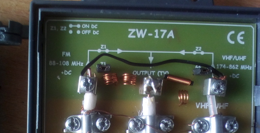

Auf deinem Verstärker steht Spannungsdurchgang. Das heißt daß die Spannung auch an der Antenne landet. Hast du jetzt einen geschlossenen Dipol daran, dann hast du einen Kurzschluss drauf und der Verstärker arbeitet nicht.
Auf deiner Zeichnung sieht das Ganze mit deinen Verstärkern nicht ganz so schlimm aus wie aus deinen Beschreibungen zu vermuten war.
Dein vorletztes Bild mit der geöffneten Weiche. Welchen Zweck erfüllt der Draht der da oben so frei rum fliegt? Und welches Kabel ist was? Ist auf der Aufnahme schlecht zu erkennen. Ich denke mal damit verbindest du Ausgang und eine Antenne mit Spannung. Wenn ja dann ist das suboptimal da nichts entkoppelt wird. Hättest das auch direkt mit ner Lüsterklemme zusammenknoten können da die Weiche so wertlos ist.
Wenn dem so ist, dann sind das eben alles die kleinen aber feinen Fehler die sich summieren.
Naja und die F-IEC Adapterkaskade im letzten Bild ...... ;-)
BeitragVerfasst: Mi 21. Feb 2018, 10:27
@Focki na so blöd bin ich doch auch nicht habe natürlich im Dipol ein Dosen Verstärker gehabt. Hätte ich jetzt nur Ukw und Dab+ würde sogar nur die 5 Volt Antenne reichen. Aber da ich ja noch DVB-T mit so viel wie eben ging empfangen wollte ist das so. Natürlich kann da noch der eine andere Fehler sein bin ja kein Fachmann :) Und nein zur Antenne weder auf Ukw noch Dvb-t , Dab+ kommt Spannung durch. Deshalb ist der Ukw Vorverstärker da und die 5Volt Antenne. Übrigens lässt sich mein Verstärker nicht mehr Spannungslos schalten. Das Ding habe ich von innen versiegelt das mir das Ding nicht so schnell vergammelt da im Bad. Das ist wahrscheinlich auch so ein Fehler aber nur dort bekomme ich auch Rostock DVB-T2. Der Draht dient dazu das ich UKW mit auf den VHF Ausgang bekomme. Lieder ist das vollkommen falsch aufgebaut diese Weiche nutzt Vhf,Uhf an einen Ausgang hat. Nur habe ich dann Ukw so mies das es nur so ging. Sprich UKW und Dab+ laufen zum Stick wo das nochmal aufgeteilt wird. Aber da ja Ukw und die anderen Bereiche vom MBV aufgeteilt sind kann das ja nicht schlimm am Ende sein. Diese Weiche mit dem Draht hat ja auch DC Durchgang und könnte den MBV ersetzen. Mal sehen wie sich das verhalten tut. Schade das es bei Herrn Paul diese kleine Weiche http://www.pausat.de/laden/product_info ... ucts_id=72 nicht auch mit FM Dc Durchgang gibt. Das Ding gefällt mir da sehr klein.
Hier die Weiche mit besserer Aufnahme.
Diese sitze hinter dem Netzteil und verteilt die Leitungen zu den Empfängern. Der Draht überbrückt praktisch nur die Ausgänge. Ich habe so Ukw und Dab+ auf einen Ausgang und Uhf dann nur DVB-T. Der Kupferdraht unten habe ich nur nochmal wegen der Masse dran gemacht. Die Licht Verhältnisse sind am Abend hier im Zimmer sehr mies. Muss wohl mal eine stärkere Birne eindrehen :) Zu den Adaptern werde das mit F Stecker sauber verkabeln dann muss das ja besser werden im Ergebnis ;)

Ich habe mir Deine Schaltung einmal genau angeschaut. Also der direkt auf den MBV aufgesteckte VV geht gar nicht.
https://www.radiomuseum.org/r/anten_bla ... 11202.html
Der hat 16dB Verstärkung und damit dürfte der MBV hoffnungslos überfordert sein. Wenn Du mit Vorverstärkern in geringem Abstand zum MBV arbeiten willst, dann gehört auf jeden der 3 Eingänge am MBV ein Dämpfungsregler. Hiermit werden dann alle Signale auf Werte eingeregelt, wo sich gegenseitig nichts mehr beeinflussen oder stören kann. So wie Du es jetzt hast entsteht im MBV ein einziger Matsch, weil die Eingangsspannungen viel zu hoch sind. Ich nehme mal an, diesen Matsch versuchst Du nun mit dem von Dir erwähnten Einstellpoti am MBV etwas zu entschärfen. Mit dem Verleiern dieses Einstellreglers hast Du Dir aber wiederum keinen Gefallen getan. Der Einstellregler ist nicht dazu gedacht, um die Verstärkung zu regeln, sondern dient dazu den Arbeitspunkt des letzten Transistors im VHF/UHF Zweig einzustellen. Wenn der Arbeitspunkt nicht stimmt, dann erhöht sich das Eigenrauschen des Transistors und die vorgesehene Verstärkung des MBV ist nicht mehr den Angaben entsprechend. Laut Schaltplan ist mit dem Regler die Kollektorspannung des Transistors KT610A auf genau 7 V einzustellen, damit der Transistor vernünftig arbeiten kann. Was Du mit dem Einstellregler regeln willst, ist mir eh ein Rätsel. Du hast ja 25m Koaxkabel dahinter und da sollte der MBV schon ordentlich arbeiten. Der Nachfolgeverstärker wird dann wohl auch nicht mehr nötig sein. Das mit dem Einstellregler habe ich Dir vor geraumer Zeit hier im Forum schon einmal geschrieben, schon vergessen?
Wie von focki schon erwähnt verschlimmbesserst Du das Signal mit der Brücke an der Empfängerweiche noch einmal. Hier musst Du Dir unbedingt etwas Anderes einfallen lassen.

Also mit der Empfängerweiche? Komme ich eh nicht klar. Du speist das Signal in der Mitte bei "Output" ein und gehst dann bei UKW & VHF/UHF an die Empfänger aus? Und um am TV Anschluss auch UKW zu haben die Brücke? Richtig?
Wenn ja, dann sind wir wieder dabei das das Ding die Funktion einer Lüsterklemme erfüllt.
Das Ding raus und einfach einen Zweifach Verteiler rein. Fertsch. Schon hast du an beiden Geräten das komplette Band und beide Geräte voneinander entkoppelt.

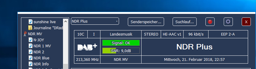

Nein ihr könnt mir gerne Tips geben bin ich natürlich dankbar. Aber bei meiner jetzigen Anlage benötige ich Wirklich keine Hilfe. Ich habe mir den Dämpfungsregler jetzt genau bei Stick platziert und ich denke das ist vollkommen in Ordnung! Dvb-T bin ich auch vollkommen zu frieden. Ich denke mit den Dab+ Erfolg kann ich leben und was Ukw betrifft auch. Ich habe zum Einstellen mein Grundig genommen. Ansonsten kann ich das auch anders lösen. Ich habe noch einen Technisat Verstärker der lässt sich jedes Band regeln . Natürlich nehme ich dann dann Folgeverstärker raus. Ich weiß im großen und ganzen worauf es ankommt. Ich denke aber das ich hier erstmal keine Handlung der Qualität sehe. Ich bin zufrieden UKW habe ich jedenfalls für meine zecke soweit gedämpft das es noch gut spielt. Auch DX Tauglichkeit ist noch gegeben sofern die Tropo stark genug ist. Werde mir im Sommer eine DX Antenne an der Gartenlaube hängen bei bedarf. Und ja wenn ich am Drehpoly gedreht habe geht die Verstärkerkung runter in allem Bereichen. Also am DDR Verstärker diesen werde ich Zeitnah durch eine Pausat Weiche ersetzen. Und sollte Ende des Jahres Helpterberg dann fertig auf DVB-T2 senden, na dann brauche ich Rostocker bzw Garzer DVB-T2 nicht mehr. Dann baue ich meine alte Version der Antenne für Radio wieder auf. Also alles durchdacht was mir vollkommen ausreichend ist. Also Focki brauchst nicht extra von Bergen her kommen. Habe im Moment eh wenig Zeit für umbauten der Anlage. Gruß Enrico
UKW Maximal 60%.PNG [ 37.74 KiB | 11163-mal betrachtet ]
Radio B2.PNG [ 32.33 KiB | 11163-mal betrachtet ]
11B.PNG [ 63.54 KiB | 11163-mal betrachtet ]
10C.PNG [ 47.34 KiB | 11163-mal betrachtet ]
5C.PNG [ 37.2 KiB | 11163-mal betrachtet ]
8B.PNG [ 51.01 KiB | 11163-mal betrachtet ]
