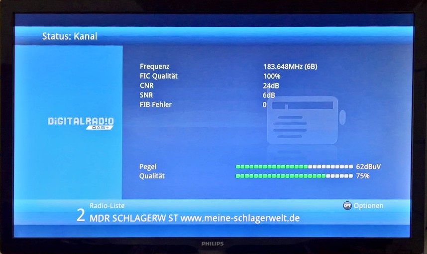

Pettstädt ist aus. Normale Radios haben jetzt eine Fehlerrate von 0-1 da Halle und Kyffhäuser noch sehr gut arbeiten. An der Dachantenne kaum Änderungen.
23.11.2017 10-20 Office Lens.jpg [ 73.95 KiB | 12964-mal betrachtet ]
23.11.2017 10-00 Office Lens.jpg [ 71.29 KiB | 12964-mal betrachtet ]

Mich würde es doch sehr wundern wenn 5C heute mit in Betrieb gehen würde. Die zusätzlichen Kühlanlagen waren noch nicht montiert. Viele Autos waren dort. Zu sehen war keiner, die Techniker waren wohl beschäftigt genug. Wenn ich mich nicht irre ist eine neue Sat Antenne am Boden montiert worden. Fotos gibt es schon aufgrund der Fahrzeuge nicht.
Im Umkreis geht nun überall ohne großen Aufwand 11D und 10B Bayern. Sobald Pettstädt wieder an ist war es das, egal welches Radio mit welcher Antenne. 6B geht trotzdem noch recht gut, hat aber in Naumburg oder Freyburg unbezwingbare Löcher bekommen. Mobil ist 6B durch den Kyffhäuser unterstützt um einiges besser wie der 11C. Mit Scheibenantenne kann man es dann ohne Pettstädt doch vergessen. 5C läuft wie immer, derzeit das einzige was im Süden von Sachsen-Anhalt ordentlich läuft und weiter verdichtet wird.
Warten wir mit der Meldung zur Inbetriebnahme auf das Schlagerparadies. Da können wir uns darauf verlassen. Es scheint doch einiges mehr wie nur der Einbau einer Weiche zu sein wie man immer so in Foren liest. Auf der Plattform oben auf dem Turm waren auch Leute zu sehen obwohl die Antenne an der Mastspitze hängt und daran sicher nichts geändert wird.

Pettstädt 6B und vermutlich auch 5C wurde wegen Jahreswartung abgeschaltet.
Jahreswartung Pettstädt.PNG [ 61.94 KiB | 11750-mal betrachtet ]
BeitragVerfasst: Mo 5. Nov 2018, 13:01
Beiträge: 9799
Wieder an.
5C ging laut dem Digipal DAB+ von 65 auf 62dbuV runter also war er wohl mit aus. Das SNR vom Bundesmux hat sich durch die Abschaltung sogar leicht verbessert. Ist ja auch ein wenig Tropo im Spiel. 6B ohne Pettstädt ist bei mir im Haus ohne Dachantenne dann schnell mal weg. Für mich noch interessant was mit dem 6C Leipzig passiert. Der Gixa Stick hat wegen dem starken 6B ja Probleme. Durch die Abschaltung geht das Signal von 7 auf 12b rauf. Der andere Stick hat immer 12db. Bei den Radios ändert sich gar nichts, es bleibt bei 12/16 Balken und einer Fehlerrate 12. 6B ist an meiner Antenne trotzdem noch sehr stark gewesen.
