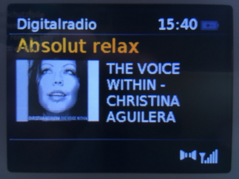

Das Schwarzwaldradio Radio ist heute bei mir ins Haus geflattert. Der Sender hat in den letzten Tagen eine Gewinnspielaktion gemacht und mir wurde das Glück zu teil das gute Stück zu gewinnen und ich möchte euch einen kleinen Test nicht vorenthalten.

RETURN bringt Zusatzinfos ins Anzeigedisplay, die so genannte Slideshow mit Bildern des Senders

Wie sieht die Slideshow beim Dlf aus?

BeitragVerfasst: Do 22. Nov 2018, 18:55
Von Technisat bestätigt, es funktionieren keine png Slideshow-Bilder des DLF, nur jpeg.

Tja ist bei meinem Radio von TechniSat 215 genau so,keine Slideshow bei DLF und DLF Kultur.Bei Nova geht's ;)

Haette gedacht der Bug sei inzwischen Geschichte. Muessen also die fehlerhaften Geraete erst abverkauft werden und ich so lange warten. Zu aergerlich, wenn irgendwann auch andere Sender auf .png umstellen.

Ich habe einen Bekannten die Dlf Slideshow am Dual DAB 18C testen lassen, welches er vor einem halben Jahr gekauft hat. Damit gibt es zumindest keine Probleme. Es hat auch den Frontier Chipsatz drinnen aber anscheinend mit einer neueren Firmware. :-)

Meine Mutter hat dieses Radio und ich leihe es mir immer gerne für Reisen aus. Es ist wirklich schön klein und handlich, hat sogar eine Slideshow, dass falls vom Sender ausgestrahlt unter anderem auch ein Albumcover, oder ein Foto des Interpreten angezeigt werden. Manche Radiosender strahlen auch Wettermeldungen oder ähnliches per Slideshow aus.
