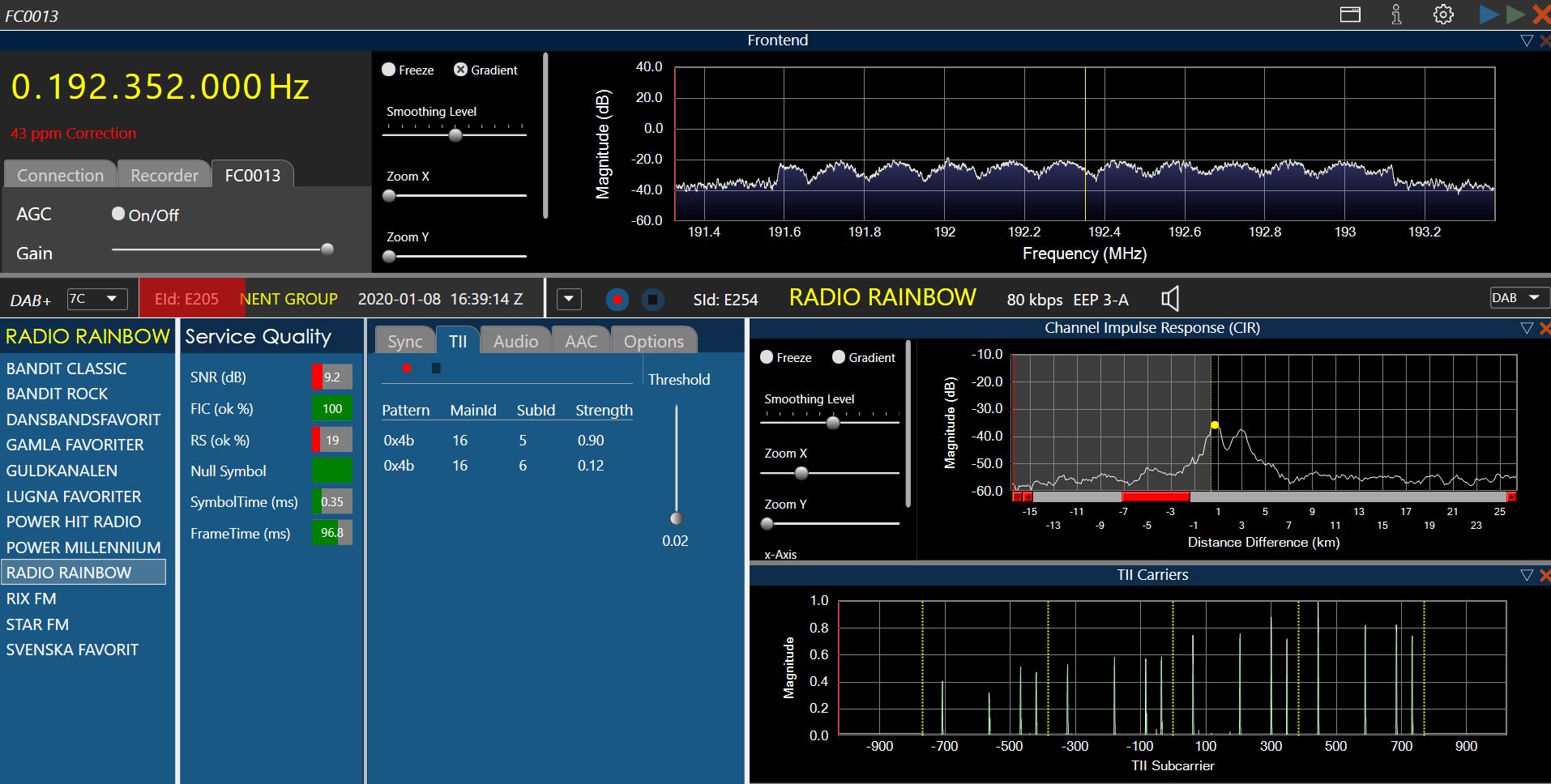

BeitragVerfasst: Mi 8. Jan 2020, 18:37
Beiträge: 7710
Inzwischen sendet auch Malmoe Packhusgatan mit Kennung 16 06 den NENT Mux.
NENT7CJan20.jpg [ 219.8 KiB | 10631-mal betrachtet ]

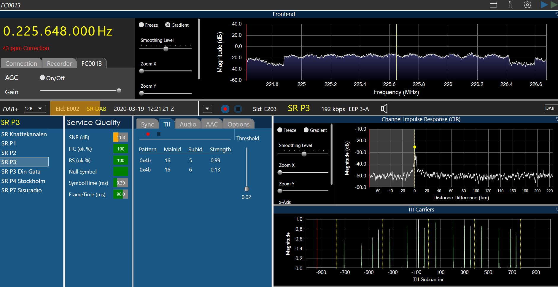

BeitragVerfasst: Do 19. Mär 2020, 14:23
Beiträge: 7710
In Schweden hat man nun auch SR P3 aufgeschaltet.
SR P1 192 kbps
SR P2 192 kbps
SR P3 192 kbps
SR P3 Din Gata 96 kbps
SR P4 Stockholm 184 kbps
SR P7 Sisuradio 192 kbps MP2
SR Knattekanalen 96 kbps
12BSRP3.jpg [ 206.33 KiB | 10071-mal betrachtet ]

BeitragVerfasst: Do 26. Mär 2020, 11:17
Beiträge: 7710
Nun wurde in Malmoe SR P4 Stockholm mit Malmoe getauscht. Auch die Ensamble ID ist nicht mehr E002 sondern E105. Dadurch wurde ein neuer Suchlauf am Radio notwendig. Zurueck bleibt in der Liste die Stockholm 'Leiche'. 12B jetzt also mit regionalen Multiplexern.
12B26032020.jpg [ 209.69 KiB | 9972-mal betrachtet ]
