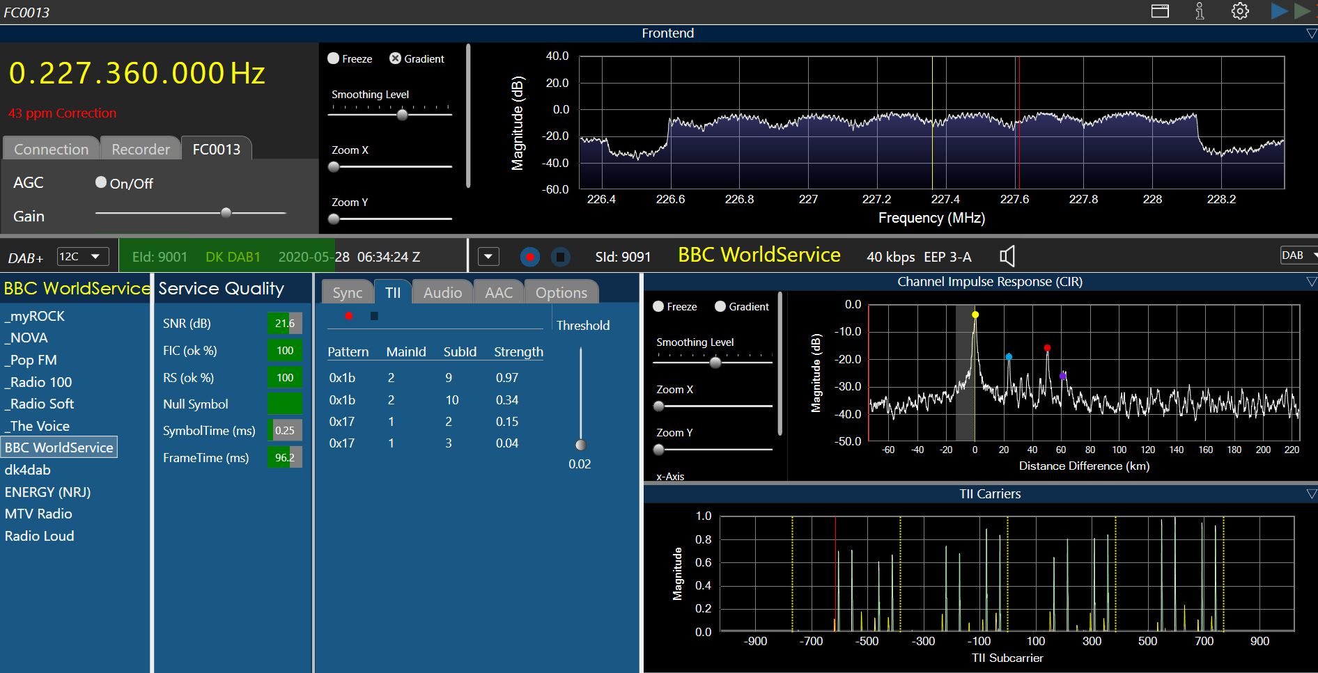

Naestved war eine zeitlang sehr gleichbleibend staerkster Standort im 11C und 12C. Daher konnte ich sehen, dass Nestved beide Muxe mit gleicher Sendeleistung sendet. Der 12C Vordingborg sendet ca. 30km verzoegert und liegt bei mir immer genau unter Vordingborg, was eine Pegelauswertung nur im CIR erlaubt aber nicht direkt im Spektrum. Heute also mal sehr lange andersherum auch im 11C.
Der 12C Standort Jyderup stoert hier wegen der Verzoegerung Vordingborgs nie das SFN. Anders als im 11C ist Jyderup im 12C immer schoen innerhalb des notwendigen 75km Guardinterval. Ich hoffe das aendert man nie (ausser man erhoeht Vordingborg auch auf die 10kW), es ist schon seit 2 Jahren so. Man denkt offensichtlich an die 12C Mobilversorgung bei Maribo und Falster, die ohne 12C Standorte auskommen muessen. Beim 11C dagegen ist Vordingborg stark genug das zu 'uebersenden'.
11C0313Stoerer.jpg [ 219.58 KiB | 6014-mal betrachtet ]
12CNaestved.jpg [ 216.39 KiB | 6021-mal betrachtet ]
