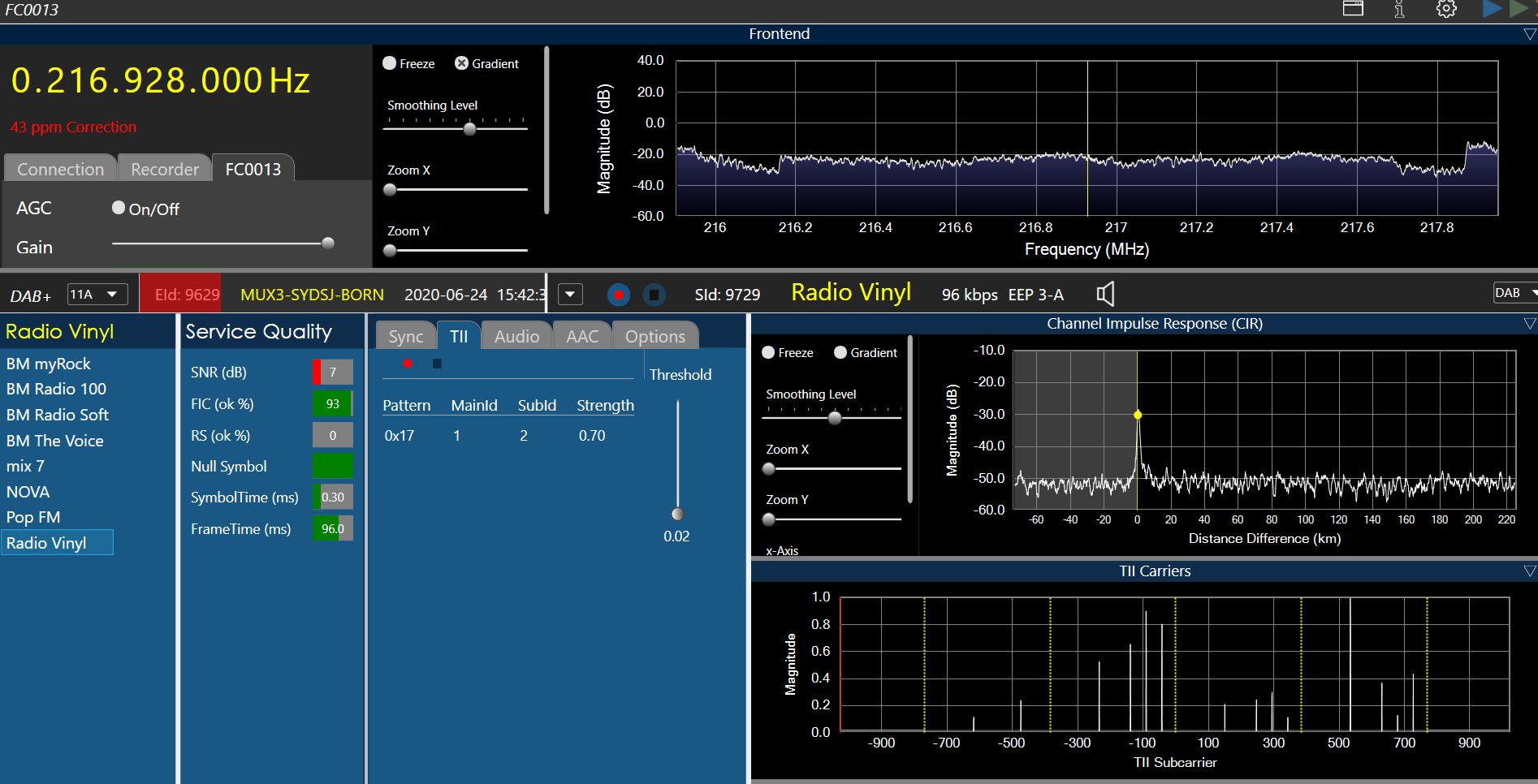

 Betreff des Beitrags: 11A MUX3-SYDSJ-BORNHOLM
BeitragVerfasst: Mi 24. Jun 2020, 15:26
Beiträge: 897
Wer den Lokalmux aus Nyk./F auf 11A empfangen möchte, sollte es jetzt (Mi. nachmittags) probieren.
Das Hochdruckgebiet liegt seit etwa 1 Stunde direkt über dem Guldborgsund. (15:22 Uhr)
Der Multiplex auf 11A kommt derzeit mit 40-60 Prozent Fehlerrate und gutem Audio in DE an.
:ugeek:
BeitragVerfasst: Mi 24. Jun 2020, 17:41
Beiträge: 7602
*goodpost*
Da is er... endlich mal... :lol:
Ich haette TII 01 01 erwartet, hat aber wie auf Bornholm 01 02.
