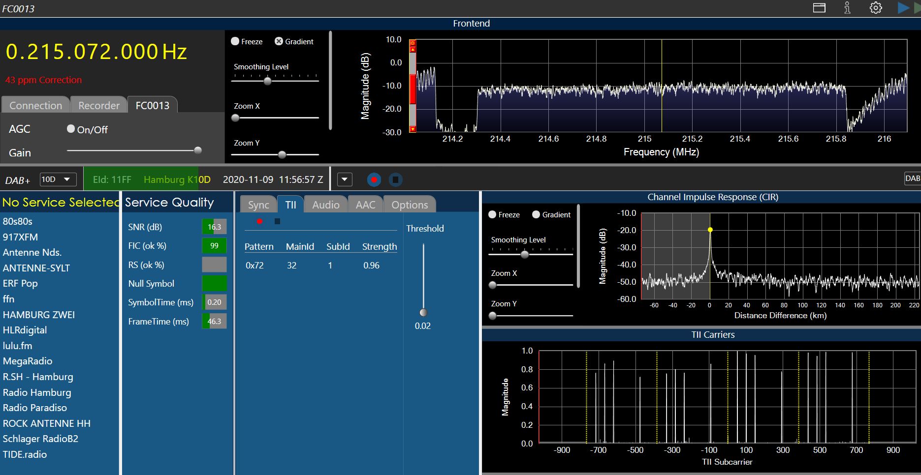

BeitragVerfasst: Mo 9. Nov 2020, 13:07
Beiträge: 7751
Der 10D wurde mit 10kW koordiniert. Sicherlich nicht, um fuer immer bei 4kW zu bleiben. Der 2. Hamburger Privatmux soll mal auf den 12C kommen, der aber wegen Danemark nur 4kW darf.
Die letzte Stunde zumindest ist 10D immer 10dB im HF Pegel staerker als 10A vom HH Turm. Das war frueher nicht so. Werde mal weiter beobachten.
10D.jpg [ 214.08 KiB | 12290-mal betrachtet ]
10A.jpg [ 201.87 KiB | 12290-mal betrachtet ]
 Betreff des Beitrags: Re: Kanalwechsel Hamburg
BeitragVerfasst: Mo 9. Nov 2020, 14:02
Beiträge: 7751
Fuer mich sieht das nach 10D mit 10kW aus und nicht mehr nur 4kW.
10A.jpg [ 204.42 KiB | 12283-mal betrachtet ]
10D.jpg [ 212.91 KiB | 12283-mal betrachtet ]
