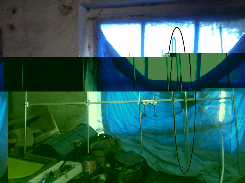

Ich mein vielmehr das. Das ist bei meiner Antenne ja nicht vorhanden.
k-VHF-Antenne.jpg [ 98.6 KiB | 6072-mal betrachtet ]

Du meinst den Dipol kein Plan is ja alles das selbe nur deine hatte halt zwei Dipol Stäbe von daher das selbe.
