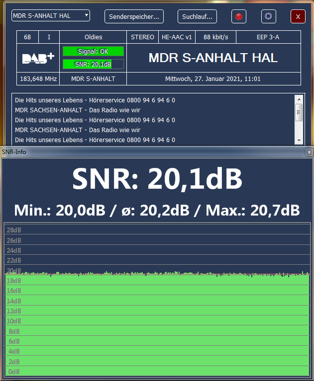

Ich nehme ganz stark an, das der Sender Zeitz mit dem Kanal 6B on Air ist. Normal sind hier bei gutem Empfang 10-12dB SNR.
6B.PNG [ 70.75 KiB | 3633-mal betrachtet ]

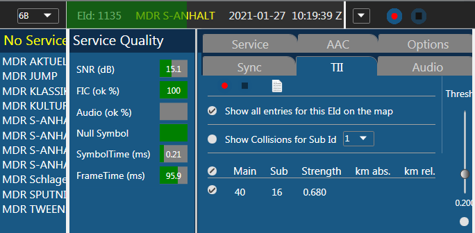

Der TII laut Qirx 40 16.
Qirx 6B.PNG [ 31.78 KiB | 3631-mal betrachtet ]
BeitragVerfasst: Mi 27. Jan 2021, 14:08
Gegen 12.40 Uhr wurde der Sender wieder abgeschaltet. Mal schauen ob das nur ein Test war, oder der Sender heute wieder kommt. Jetzt nur noch 7-8dB SNR, also ein gewaltiger Unterschied.
