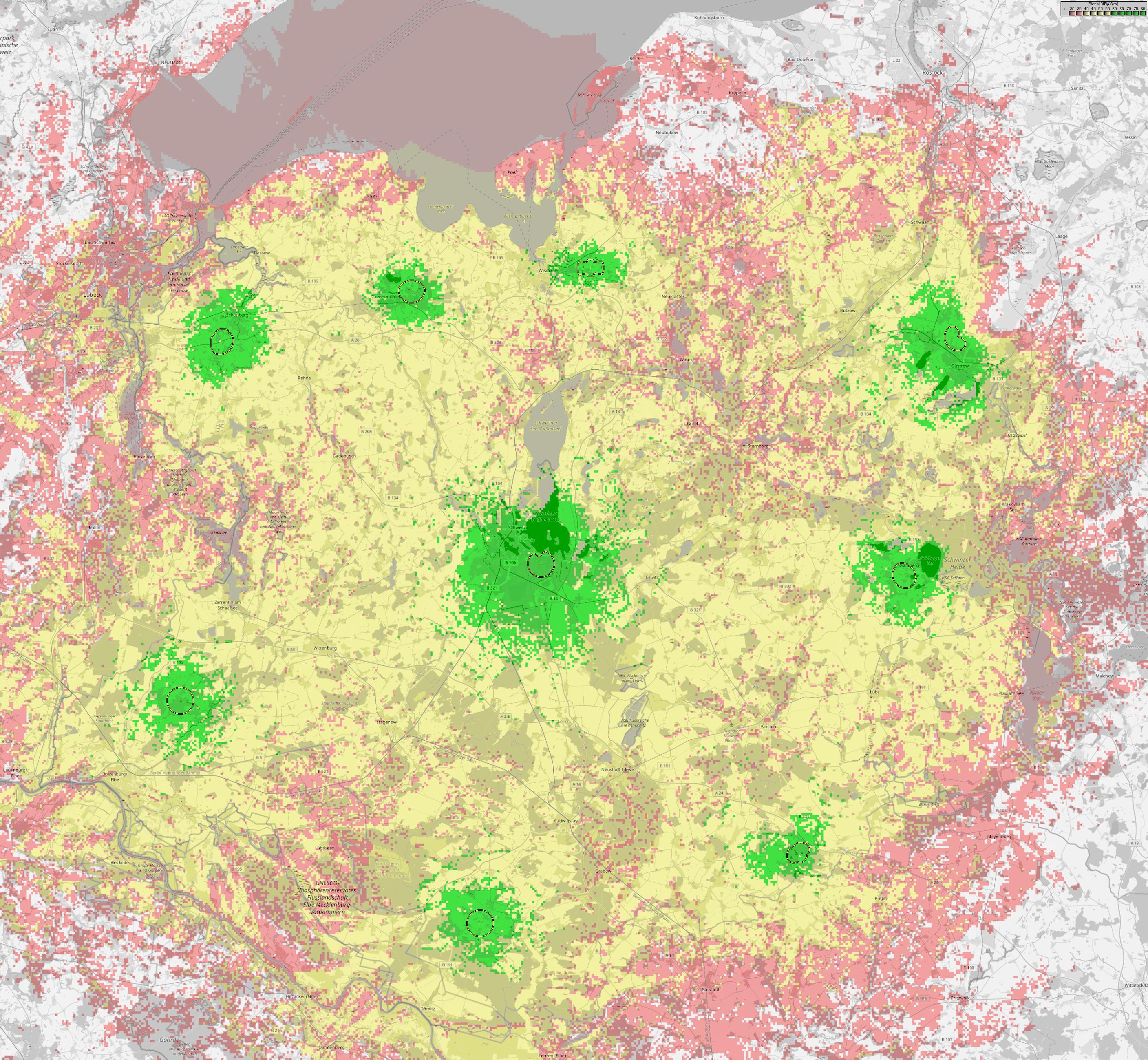

Dabei kam dann zunächst folgende Abdeckung heraus:
Schwerin (10 kW), Marnitz (5 kW), Güstrow (10 kW gerichtet, eigene Antenne), Grevesmühlen (2 kW) und Wismar (1 kW):

Grundsätzlich sah das ganze schon sehr ordentlich aus, allerdings störte mich die doch schlechte Abdeckung des Standorts Wismar.
Gleichzeitig schien mir auch die kurze Distanz zwischen Grevesmühlen und Wismar eher suboptimal für eine Flächenversorgung.
Fündig wurde ich in Neukloster und außerdem erschien mir etwas mehr Leistung aus Grevesmühlen auch sinnvoll, was auch gleichzeitig die Versorgung im Klützer Winkel verbessert.

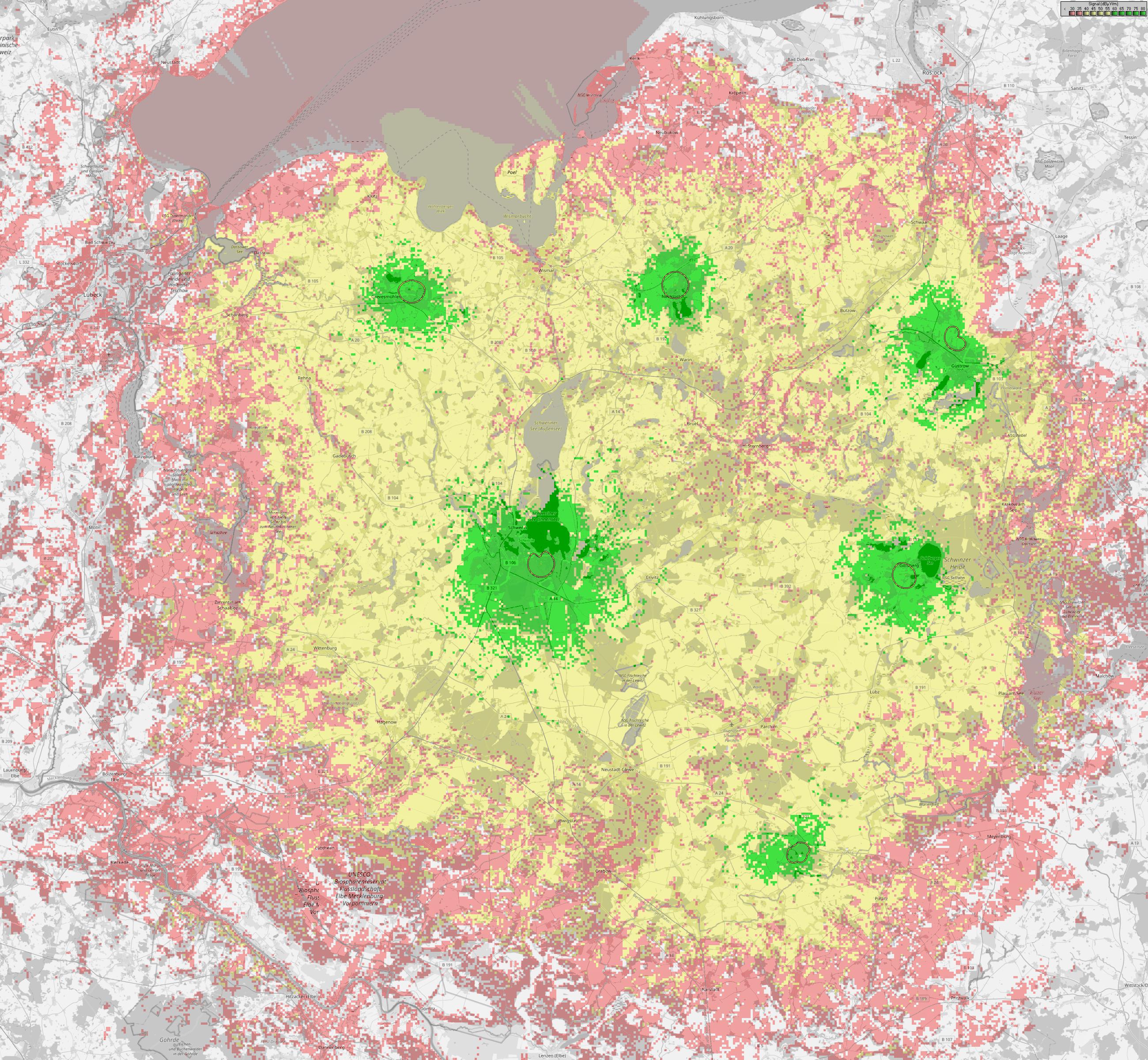

Die zweite Abdeckung hat nun die Änderungen, dass GVM mit 5 statt 2 kW sendet (Antenne unverändert) und Neukloster mit 5 kW statt Wismar mit 1 kW:
MV West 5 Tx b.jpg [ 1.23 MiB | 20809-mal betrachtet ]
Auffallend sind nun noch die größeren Löcher im Bereich Goldberg/Plau am See, in Boizenburg und im südlichen Kreis LWL-PCH.

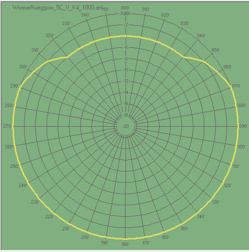

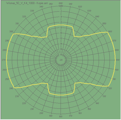

Könnte es auch sein, dass in Wismar noch die Antenne gewechselt wird?
Laut FMSCAN nutzt man in Wismar aktuell folgendes Antennendiagramm:
wismar.PNG [ 26.35 KiB | 20783-mal betrachtet ]
Koordiniert ist aber dieses Diagramm:
wismar2.PNG [ 26.29 KiB | 20783-mal betrachtet ]
hat Schwerin die 10kW aus dem GFK.
Damit rechne ich auch. 10 kW, 247m Antennenhöhe.
Glaube ich nicht. Das war wohl nur als Option, zusaetzlich Felder nach Sueden montieren zu koennen, fuer den Fall, dass man von Schwerin aus langfristig nicht richtig nach Nord-Nordost senden kann. Da nun die Schweriner Sendeleistung leicht angehoben und die Antennenhoehe deutlich erhoeht wird, duerfte die NDR Prognose fuer Ende 2021 mit der derzeitigen Wismarer Antenne (ohne Felder nach Sueden) gerechnet sein.
