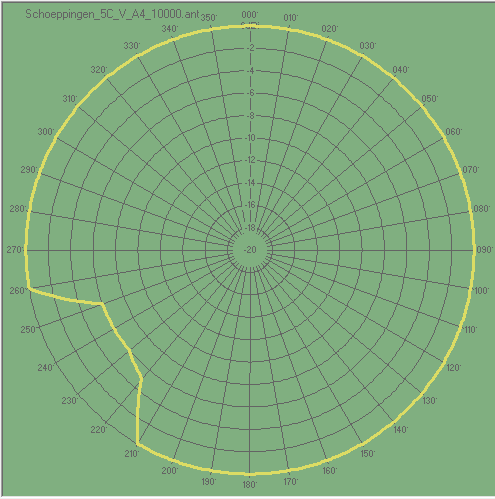

Laut den BNetzA-Angaben haben die Antennen für WDR und MB auch verschiedene Höhen.
 Betreff des Beitrags: Re: WDR DAB+ Ausbau
BeitragVerfasst: Do 17. Jun 2021, 11:45
Beiträge: 7779
Ah, 5C gleich 4m ueber der 11D Antenne. Das waere teilweise oben auf der Spitze. Beide duerfen rund senden aber wollen keine Kosten sparen durch gemeinsame Antenne? Das ist ja richtig spannend in Schoeppingen.
BeitragVerfasst: Do 17. Jun 2021, 12:25
Nicht ganz, der 5C hat Einzüge Richtung Südwest im Antennendiagramm.
Und da der WDR wohl Rundstrahlung für den 11D wollte, musste eine eigene Antenne her.
schoeppingen_5c_ant.PNG [ 26.42 KiB | 5329-mal betrachtet ]
