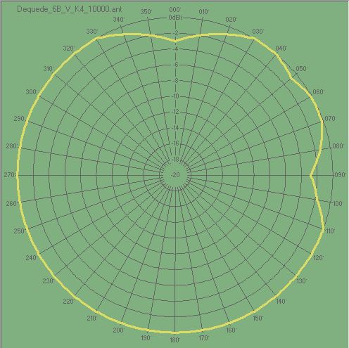

Koordiniert für die 10 kW ist das Diagramm:
dequede_6b_koordiniert.JPG [ 51.36 KiB | 3148-mal betrachtet ]

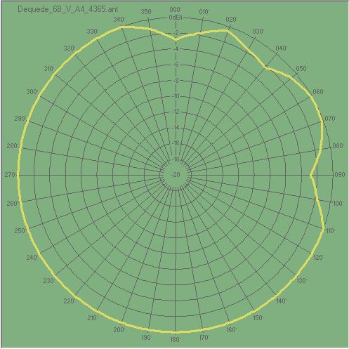

Genutzt wird aber aktuell das Diagramm:
dequede_6b_genutzt.JPG [ 52.21 KiB | 3148-mal betrachtet ]
