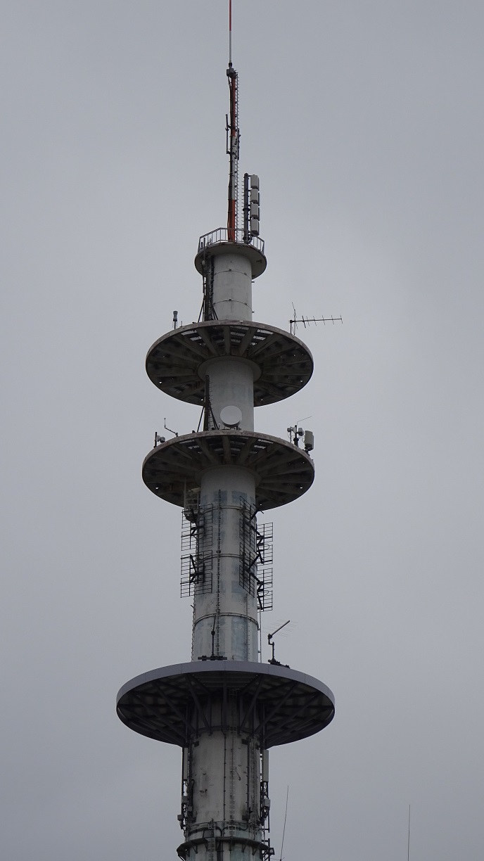

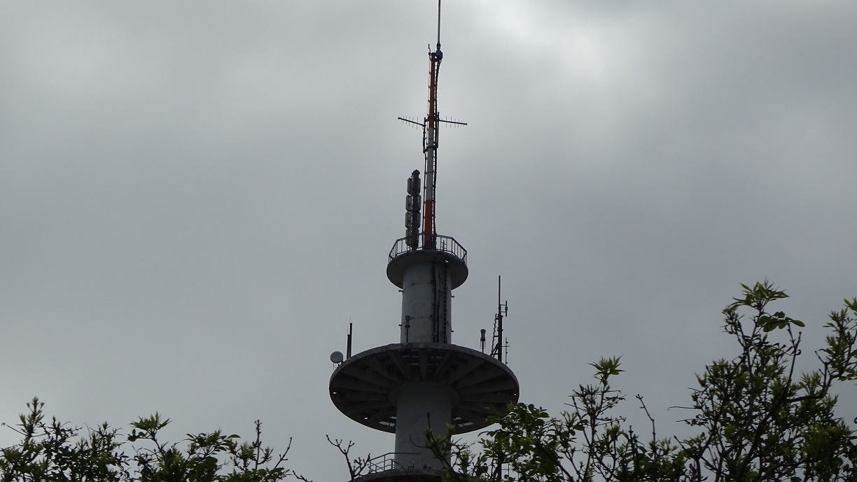

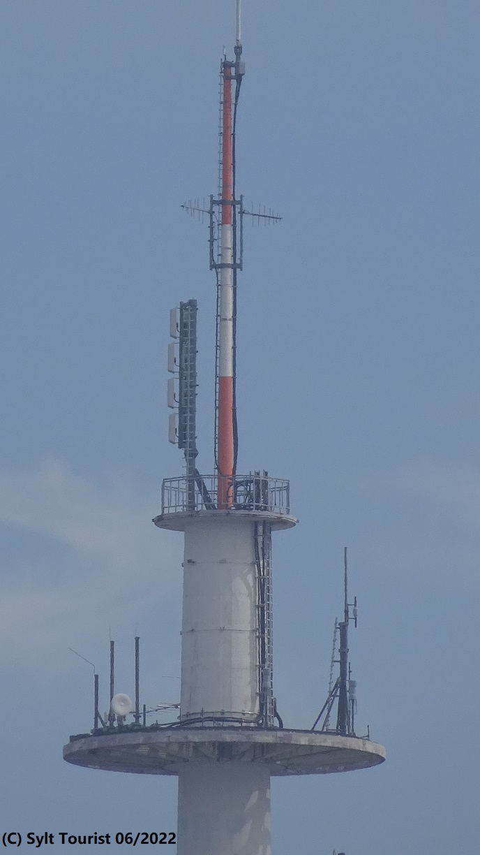

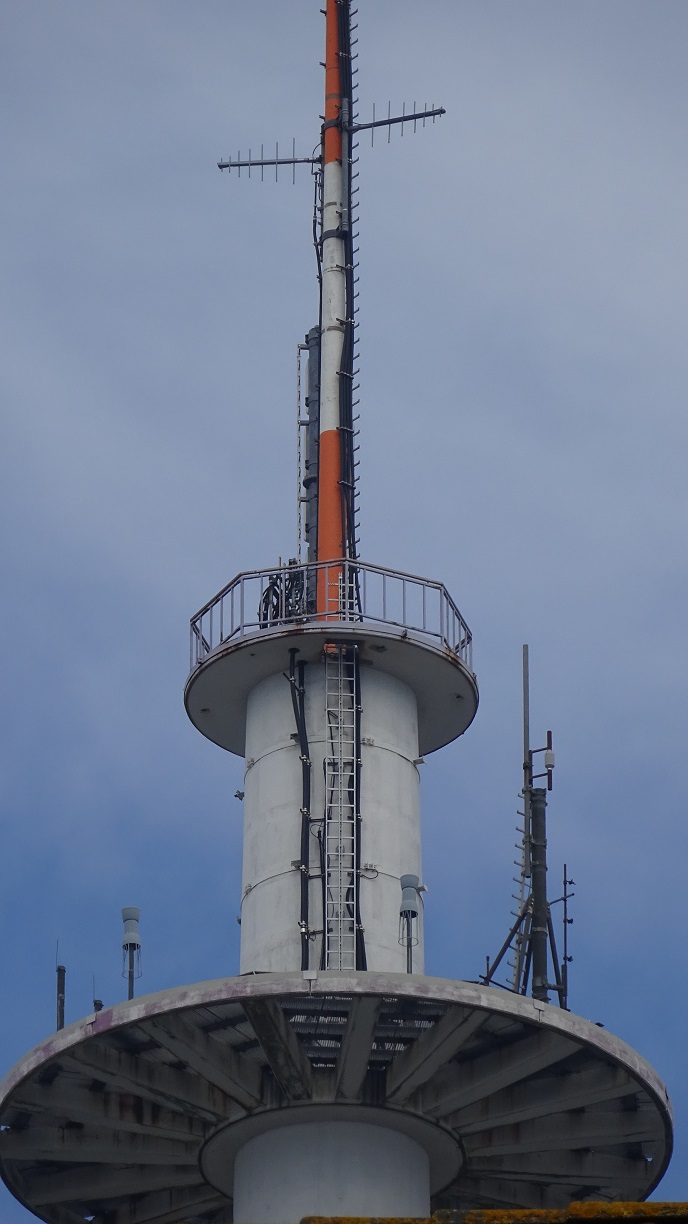

Fotos vom FT Westerland(Sylt).
hier bei müsste es sich um die vertikale VHF III-Antenne handeln, von der
schätzungsweise 11D und 5C abgestrahlt werden

BeitragVerfasst: Mo 27. Jun 2022, 23:07
Beiträge: 7654
Mir erscheint das Kabel an dem Einzeldipol zu duenn um dort etwas im kW Bereich zu senden. Auch entspricht die Montage nicht der von MB gewohnten Qualitaet. Der Dipol haengt an zu langem Rohr doch so niedrig noch im HF Einfluss des eigentlichen Mastrohres.
Die 2 vertikalen Logper weiter oben (Bild Ant2) wuerde ich eher denken, dass die fuer DAB sind, einmal noch Norden und eine nach Sueden die Insel lang ausgerichtet? Nicht ganz gegenueberliegend geht dann auch noch gut was Richtung Festland.
BeitragVerfasst: Mo 27. Jun 2022, 23:15
Beiträge: 5422
Das Dipol hängt auch eigentlich zu tief für die koordinierte Höhe des 5C und 11D, gleichzeitig gibt die EMF-Datenbank auch nur zwei plausible Einträge auf 84,5m Unterkante her.
Bei 90m Gesamthöhe passen die Log-Per gut.
Außerdem wäre es mir neu, dass MB überhaupt dieses 1er Dipol für DAB verbaut, minimum ist das 2er Dipol.

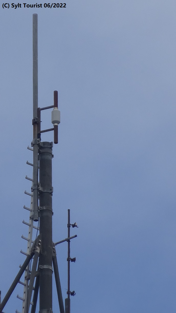

BeitragVerfasst: Di 28. Jun 2022, 10:39

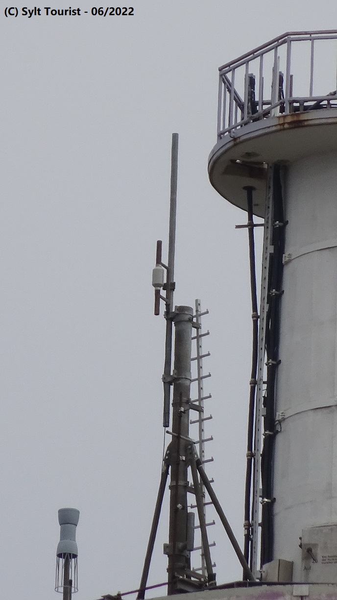

dafür würde sprechen, dass der DAB Empfang (auch 11D) in Dänemark noch richtig stark ist. UKW von W-Land schwächelt da schon massiv (auf 90,3 setzt sich Hamburg durch usw.)
DAB muss also gut hoch hängen dort, ich werde die vielen Fotos durchsuchen. ich habe sicher Detailaufnahmen von dem Dipol

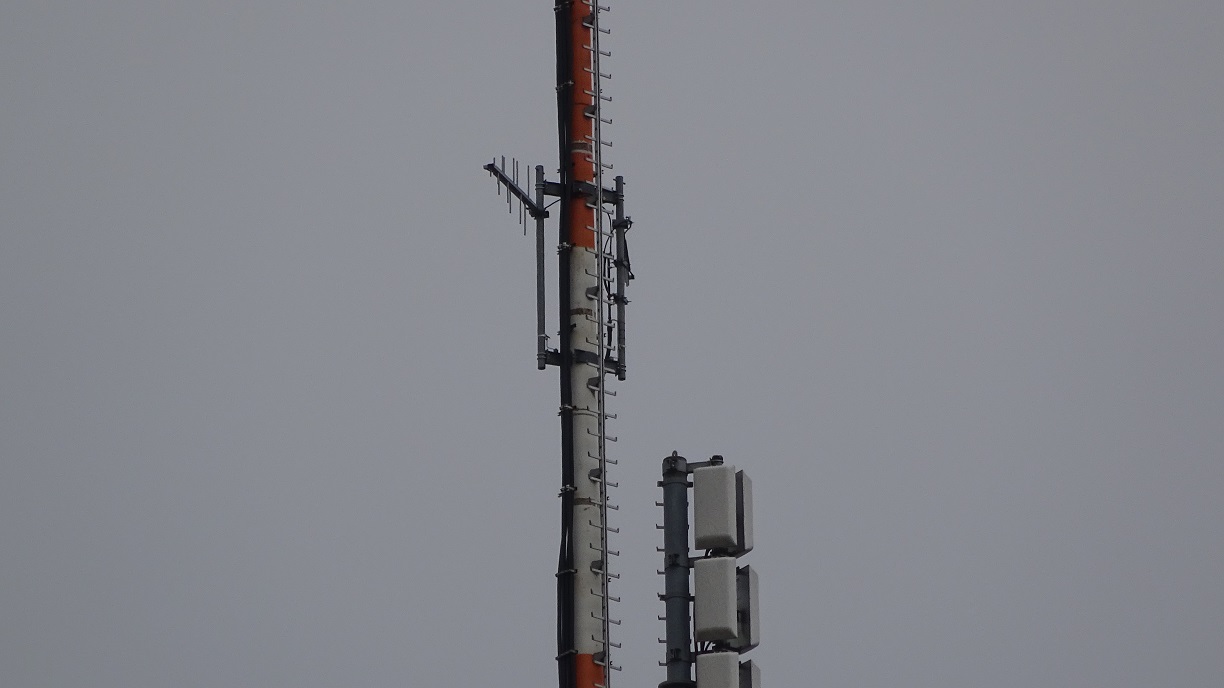

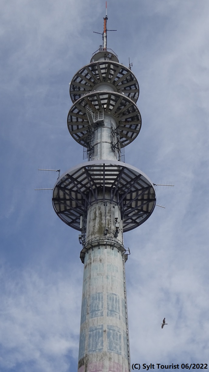

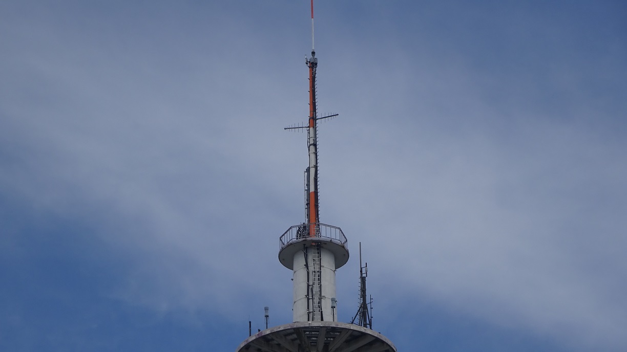

BeitragVerfasst: Di 28. Jun 2022, 23:46
hier ein paar Bilder von den seltsamen Logpers, die sind irgendwie im Winkel montiert.
aus manchen Richtungen sind die gar nicht zu erkennen, daher sind sie mir zunächst nicht aufgfefallen.
je nachdem wie man steht in welchem Blickwinkel, scheinen sie fast zu verschwinden.
die Antennenkabel sind aber auch dort sehr dünn

BeitragVerfasst: Mi 29. Jun 2022, 09:55
Beiträge: 7654
Denke die sind beide etwas Richtung Festland gedreht. So geht dann mehr Pegel zum Festland als raus auf's Wasser. Da die Hoehe zur koordinierten Hoehe passt, duerften das die DAB Antennen sein. Merkwuerdig sind sie nicht, normale Logper von Kathrein wuerde ich sagen.
