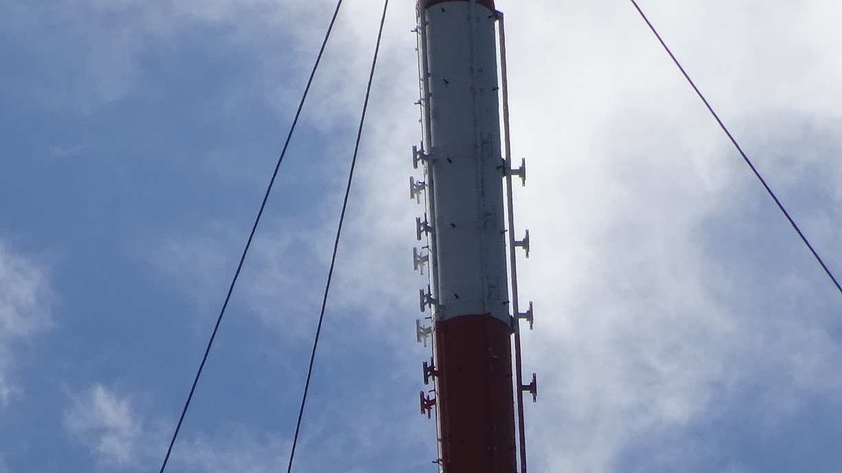

gibt es eig. schon Fotos von der neuen DAB Antenne?
ich war heute jedenflls. mal da. interessante Anordnung.

BeitragVerfasst: Mo 4. Jul 2022, 17:15
Beiträge: 5461
Sitzt die neue DAB-Antenne nicht im GfK?
BeitragVerfasst: Mo 4. Jul 2022, 17:18
Beiträge: 7739
Klar. Das sind nur die Halterungen der uralten VHF TV Antenne. Leicht zu verwechseln. ;-)
Auf Senderfotos-bb.de sieht man auch den horizontalen Blitzableiter im unteren Bereich des GFK, hinter dem sich die vertikale DAB Antenne befindet.
