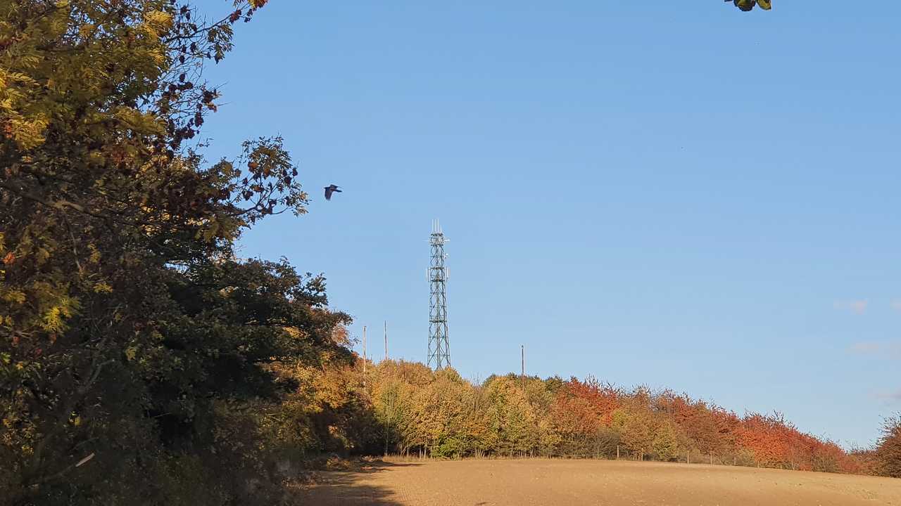

War heute mal am Standort Hoch Selow (Sagard) Die Antennen sind montiert, der Container für die Technik sowie Stromversorgung stehen und das/die Kabel sind gezogen. Kann also nicht mehr so lange dauern bis der Sender on Air geht. Aktuell ist er aber definitiv noch aus.
Das Notstromaggregat ist auch neu, steht aber hinter dem alten Container. Keine Ahnung ob der auch für den NDR ist.
