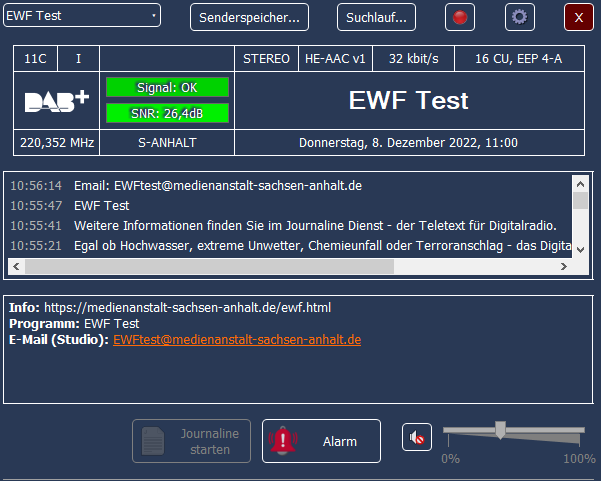

Ich hätte beim Hören des Schlagerparadies etwas erwartet aber es tat sich nirgendwo etwas. Der 11C Sachsen-Anhalt blockierte mein Kenwood Autoradio und wurde mit sehr laut gestellt. Da das erste Programm InTheMix ist gab es den auch im blockierten Zustand nur zu hören. Zusätzlich änderte man die Konfiguration des gesamten Muxes wodurch der am PC erst neu eingelesen werden musste was mir Zeit raubte. Die benötigten Kapazitäten hat man dem Funkhaus Halle geklaut aber wieder zurück gegeben. Komisch das die dynamische Muxkonfiguration im Alarmfall klappen soll aber für Werbung nicht???
EWF Sachsen-Anhalt.PNG [ 31 KiB | 4088-mal betrachtet ]
EWF Sachsen-Anhalt anderer Fehlerschutz.png [ 9.2 KiB | 4088-mal betrachtet ]
Hier noch der EWF Journaline Dienst:
In Deutschland findet heute der Warntag 2022 mit einer bundesweiten Probewarnung statt. Es besteht keine Gefahr für die Bevölkerung.
Dies ist eine Probewarnung im Sendernetz der privaten Hörfunkveranstalter im Kanal 11C in Sachsen-Anhalt. Der EWF-Alarm ist nur für die Dauer dieser Ansage aktiv.
Dieser Warndienst über Digitalradio DAB+ ermöglicht die Alarmierung der Bevölkerung im Katastrophenfall binnen weniger Sekunden.
Weitere Informationen erhalten Sie auch in der Anzeige Ihres Radiogerätes und unter https://medienanstalt-sachsen-anhalt.de/ewf.html
Diese Testwarnung soll alle dafür geeigneten Radios aktivieren. Es besteht kein Handlungsbedarf.
Belegt: 864 CU (100,0%), Frei: 0 CU (0,0%)
Audio: 864 CU (100,0%), Daten: 0 CU (0,0%

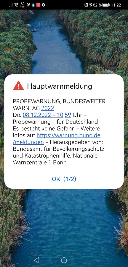

Meine 2 Xiaomis haben nur über Nina und Katwarn reagiert. Diese beiden Apps haben bei mir besondere Rechte und melden sich auch vor starken Stürmen oder wegen Waldbrand beispielsweise. Ein Huawei reagierte schon ganz kurz vor 11Uhr mit echter Sirene und brachte eine sehr laute Textansage. Hier ist nur ein Gerät mit einer SMS empfangbaren Karte ausgerüstet weil das die Multicard Einstellung nicht her gibt. Die Datenkarten mit einem weiteren Huawei und einem Tablet von einem fremden Anbieter reagierten etwas später aber gleichzeitig auf einen Probealarm. Hier sind Datenkarten drin die zwar nicht telefonieren aber SMS empfangen können. Das geht bei denen über unser 2G Netz. Die Hauptkarte kann sämtliche SMS auch über WIFI empfangen. Was ich nicht erwartet hätte, das 2G Webradio auf dem Nokia N95 8GB spielt weiter. Dort gab es trotz Datenkarte und Cell Broadcast keine Warnung, ich war der Meinung 2G bricht zusammen.
Screenshot_20221208_112220_com.android.keyguard_copy_432x897.jpg [ 119.14 KiB | 4082-mal betrachtet ]
Screenshot_20221208_112227_com.android.keyguard_copy_432x897.jpg [ 115.75 KiB | 4082-mal betrachtet ]

Also wenn es wie beim Huawei nicht nur eine leise oder stumme SMS sondern ein lauter Alarm der auch nach der Nachtschicht weckt ist das schon sinnvoll. Es sollte natürlich auf reale Gefahren reagieren und nicht wie Google schon wegen einem Regenschauer ALARM geben. Xiaomi muss es wohl noch in seine Oberfläche einarbeiten. Ich will immer noch nicht wahr haben das man Huawei so zerstört. Das sind echt gute und softwaretechnisch gepflegte Telefone.

Wie gesagt, bei meinem Xiaomi kam der Alarm dann. Genau die gleiche Einblendung wie in deinem Bildchen. Da ich das Handy dabei dann aber im nicht gesperrten Zustand hatte, koennte es sein, dass Xiaomi das zwar kann aber eben nicht wenn es nur im Standby liegt. 2G jedenfalls kann auch Cell Broadcast.
