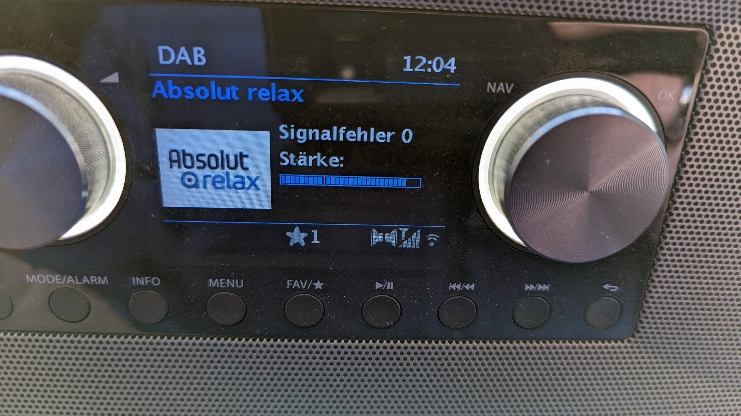

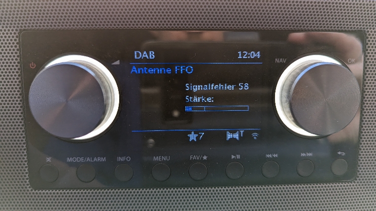

@Nordlicht2... ich war vorhin mit einem Radio draußen. 10B wieder nur ein Balken und der 5C voller Empfang, 4 Balken. Bewege ich mich mit dem Radio außerhalb auf dem Grundstück sind da Qualitätssprünge bzgl. des Empfanges des 10B, nahe am Tor waren es sogar dann mal zwei Striche bzgl. 10B. Die abgelaufene Fläche auf dem Grundstück ist alles vor dem Haus, Blickrichtung Sendemast (den ich natürlich bei 7km Entfernung nicht sehe). Von hinter dem Haus reden wir gar nicht erst, da dudelt selbst der 5C mit einem Strich und der 10B sagt "nope". Gehe ich weiter weg vom Haus ist der 5C wieder voll da und der 10B hat wieder ein Strich.
Das die Baustruktur den Empfang einschränkt ist mir ja verständlich und auch einleuchtend.

Hier zwei Beispielbilder, das Radio steht an der gleichen Stelle am Fenster. Gehe ich noch weiter über das Fensterbrett hinaus nach draußen, ist der 5C voll da, und der 10B gerade so über die Schwelle, dass ein Strich da ist und es dudelt. Und so bleibt der Empfang auf dem Grundstück, bis auf's Tor, da sind dann ca. 2 Striche (ständiger Wechsel zwischen 1 und 2 Striche).

Okay, das ist in der Tat sehr schwach und dazu auffällig viele Signalfehler. Scheinbar läuft das SFN immer noch nicht zu 100% rund.
BeitragVerfasst: Do 5. Jan 2023, 13:39
Beiträge: 7787
Ja, sieht sehr nach einem Synchronisationsproblem im 10B SFN aus.
Im Schnitt muesste der Unterschied in der Balkenzahl zwischen 5C und 10B beim Laufen ueber's Grundstueck immer in etwa gleich sein, ist er aber offensichtlich nicht. 5C schwankt stark von wenig bis alle Balken, 10B aber klebt bei 1 - 2 Balken fest oder?
Den draussen Empfang von nur 1 -2 Balken wuerde ich allein schon aus Bossen so erwarten, was ja auch nur 30km entfernt liegt (und deshalb sehr gut den neuen Sender wegdruecken kann, wenn nicht synchron).
Wenn du die Antenne einschiebst koennte es sogar besser werden. Kannst ja mal probieren.
