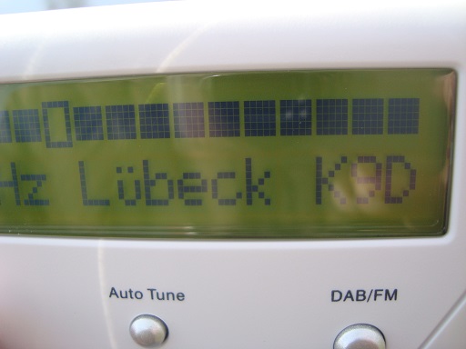

9D jetzt Vollausschlag dort oben
den 8C und 11D war kein Signal zu entlocken, nichtmal ein aufzuckender Balken
27 Maerz 9D.jpg [ 50.74 KiB | 6382-mal betrachtet ]
