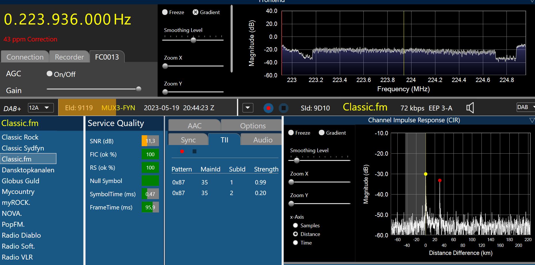

Im 12A Fyn steht auch ein falscher TII auf ukwtv.de.
Svendborg hat 35 01 und Sonder 35 02.
Sieht dann so aus:
12AfynMap.jpg [ 55.64 KiB | 2444-mal betrachtet ]
12Afyn.jpg [ 208.1 KiB | 2450-mal betrachtet ]

das stimmt, denn Svendborg ging als erstes on air 2018 mit 500 Watt und war hier damals schon oft empfangbar.

Das Verhaeltnis 500 Watt und der andere 5kW, also 10dB, scheint mir nicht zu stimmen. Sieht immer so aus wie auf dem Bild oben.
Svendborg ist hier immer etwas staerker. Klar ist auch der dichteste aber die 25km bei der grossen Entfernung von ueber 200km, deutet eher darauf hin, dass die beiden mit aehnlicher Sendeleistung unterwegs sind.
