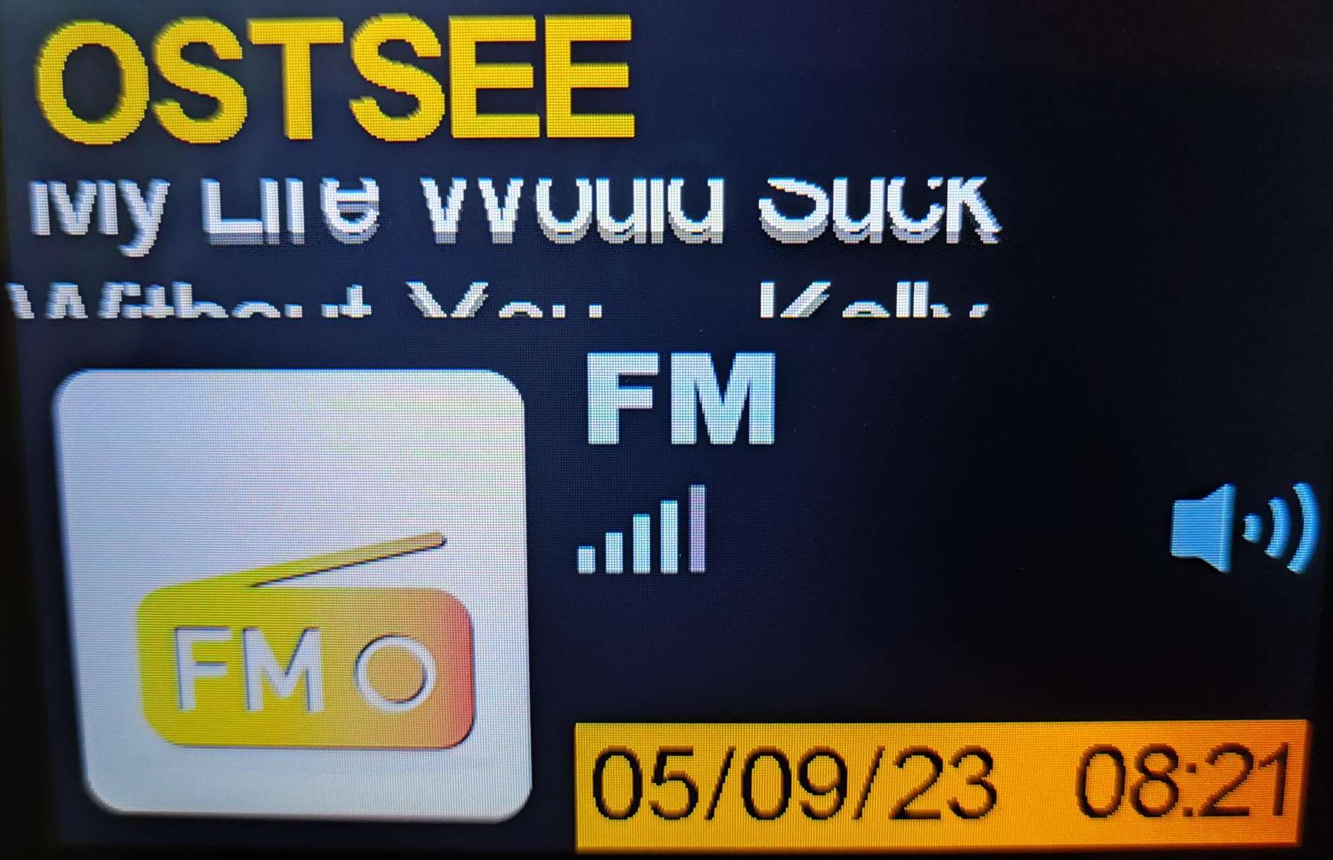

Wieviele Programme werden dir in der Liste angezeigt? 6 Programme in 2 Spalten (wie auf Youtube zu sehen und mit nicht vollstaendigem Namen, solange bis es von rechts nach links scrollt) oder wie bei mir 5 Programme und alle untereinander?
Interessant waere auch mal zu wissen, ob der Tuner der Selbe ist. Habe aber noch keine Moeglichkeit gesehen ihn zu oeffnen. Die Schrauben rausdrehen genuegt nicht.
Zumindest zeigt deine Version echte Signalpegel wie von Frontier gewohnt an. Meiner bei DAB nur 4 von 5 Strichen und die springen schnell auf 4, weil das nur die Fehlerrate des Audiostreams ist. Auch scheint die AGC im Tuner sehr traege zu reagieren. So war das frueher bei Gyrosignal Tunern.
