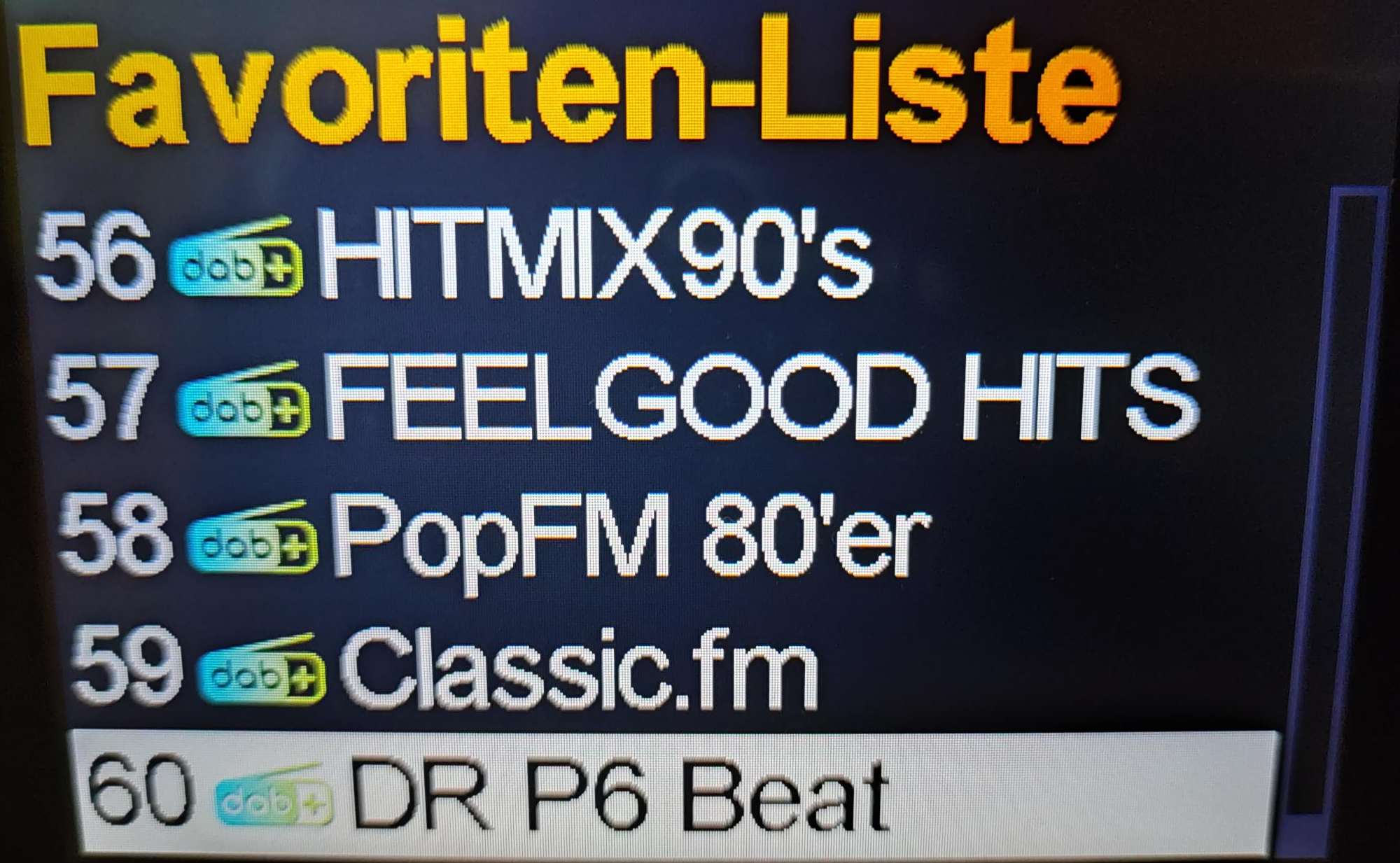

Um die Favoriten Liste zu scrollen muss immer erst die Wippe rechts gedrueckt werden. Direkt hoch runter scrollt die Programm Liste, 200 halt. Die Liste aber kann man auch nach Mux sortieren. Ein Favorit angewaehlt und schon kann man sehr einfach alle anderen Programme eines gerade empfangbaren DX Mux anwaehlen. Eine Liste scrollt sich jedenfalls viel angenehmer, im Vergleich zu einem nur 1 oder 2 Zeilen Display.
Favoriten kann man 60! anlegen, direkt ueber FB anwaehlen aber nur 6.

Fav.jpg [ 194 KiB | 12497-mal betrachtet ]
