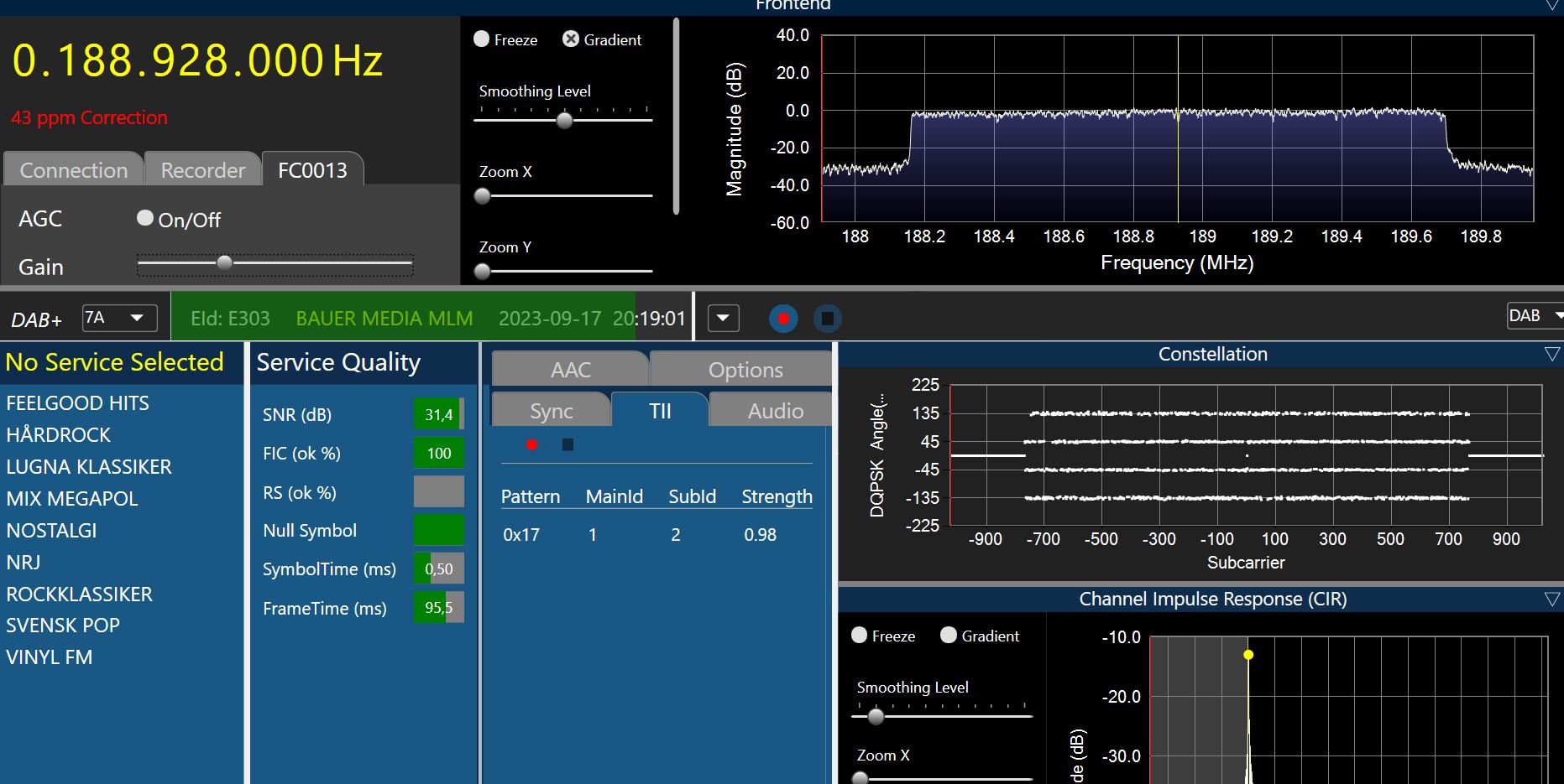

Bei diesem extrem sauberen Signal blinkt dann der 5. Signalbalken auch mal aber nie staendig. Ich glaube die Entwickler haben den Kram in China nie getestet, mangels DAB+ dort.
7A.jpg [ 200.48 KiB | 6955-mal betrachtet ]

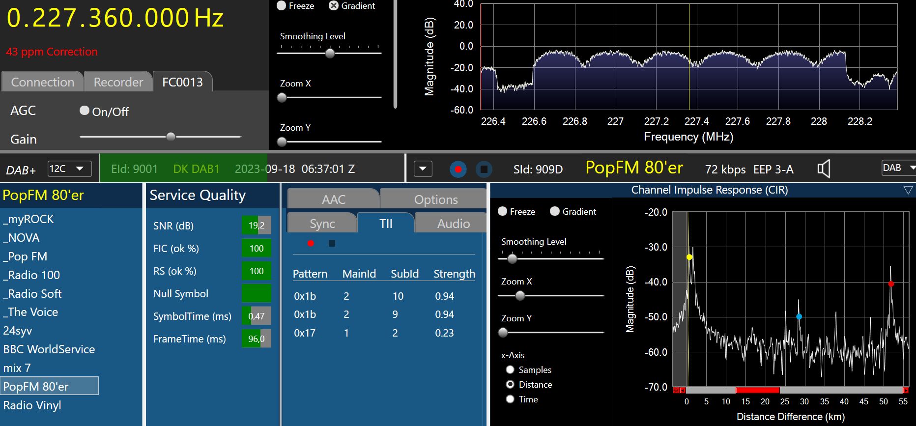

Es liegt definitiv am Null Symbol, welches der Tuner mit fast vollstaendiger Laenge von 1,3ms benoetigt.
Im 12C hat Vordingborg einen Nachlauf und kommt daher nur 2km vor Naestved bei mir an. Der Wechsel der beiden Standorte und auch die Aufsynchronisation bei Programmwechsel funktioniert, solange keine weiteren Standorte mit gleichem Pegel dazu kommen, fehlerfrei.
Im 11A liegen zwischen den beiden Standorten die wirklichen 30km wobei es beim Wechsel jedes Mal die besagten kurzen Aussetzer im Ton gibt. Die Aufsynchronisation bei Programmwechsel geht erst wenn mehr als 3-5dB Pegelunterschied zwischen den beiden Standorten liegen.
Auch im 7D Berlin habe ich nur 1km Entfernungsunterschied zwischen Alex und Scholzplatz. Macht da zum Glueck auch keinerlei Probleme.
Wer z.B. in Berlin Scholzplatz und Alex mit identischen Pegel auf der Antenne hat wird keine Freude haben.
Ist ein fast kostenfreies Testlabor hier. :-)
12Cdknord.jpg [ 195.59 KiB | 6936-mal betrachtet ]
